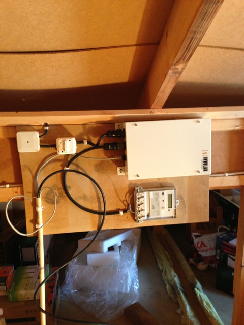

Dragit och kopplat lite mera, elmätaren har jag för att kunna få in värdena i msure och mysql databasen och göra lite fina grafer :)
Sedan en LAN kabel till boxen för att kunna monitorera varje panel var för sig och även med den kunna föra lite statistik via deras webbsida.
Elkabeln kommer gå ner till elcentralen som är precis under.
Inväntar elmätarbyte och sedan inkoppling på elcentralen :)
