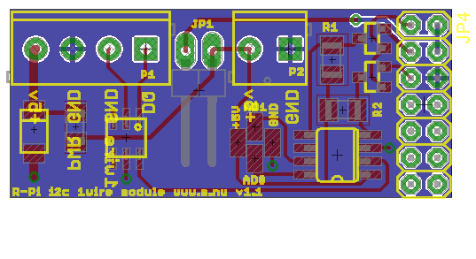

Jag ser gärna omonterad variant. DIY :)
Re: Raspberry Pi i2c 1wire breakout board
Postat: 13 nov 2012, 10:26
av Quart
Jag har inte tid och lust att lägga på en DIY variant så jag ser helt klart en färdig produkt. Tror också det säljer bättre/lättare

Tankar som kommer i huvudet på lilla jag:
Det blir trångt att ha RJ12:or på alla
Det blir trångt att ha Skruvplint på alla
Det blir jättetrångt att ha både och...
[Dessa tre tankar, förutsatt att kortet görs litet, vilket jag tar för givet, annars kör man ju inte med en RPi]
Kan man inte köra med en stiftlist och ha tre olika val vid köp:
1 - Sladd med dotterkort och RJ12:or på.
2 - Sladd med dotterkort och Skruvplint på.
3 - Sladd med dotterkort med lödöar
Kanske rent av en billigare variant också:
4 - Utan sladd
Man får valfrihet och man får möjligheten att placera kontakterna lite mer som man vill...
Postat: 13 nov 2012, 10:59
av daromer
Bra ide. Kan också tänka mig en liten stiftlist. (DIY såklart) Det gör kortet litet och den som vill ha de andra får välja vad.

Nja, med lite vilja går det nog.
Jag har kommit ganska långt med version 1.1. Tar nog några veckor till dock. Ska försöka få 8-kanalers versionen färdig med...

KungenAvPeking skrev:Tankar som kommer i huvudet på lilla jag:
4 - Utan sladd
Intressant. Gör det så klart dyrare, men kanske inte farligt mycket.
Postat: 15 nov 2012, 00:30
av elf98
Kanske tom en variant utan ESD-skydd?
