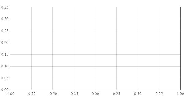

Jag försöker att skapa grafer i Flot men lyckas inte. Jag får en tom graf precis som flyvert, men förstår inte vad som skall ändras.
Select plockar ut timmar och kwh

Den avgörande skillnaden är att du inte valt att köra med AJAX som jag gör i min lösning. Med AJAX drar webbläsaren in Flot och postar en HTTP GET tillbaka till webbservern där ett PHP skript gräver upp datat, gör om till JSON och skickar tillbaka till den väntande webbsidan. När datat kommer uppdateras Flot. Detta görs asynkront och öppnar upp för om du i framtiden vill ha en kontinuerligt uppdaterande kurva utan att måsta ladda om webbsidan hela tiden.
Har du studerat AJAX exemplen på http://www.flotcharts.org/flot/examples?
Jag läser tabellen med PHP, konverterar till JSON o skickar med AJAX för att slutligen ta emot arrayerna i JavaScriptet som anropar Flot.
Testa att det kommer rätt formaterad data med tex curl eller wget, en måsvinge, hakparentes eller dubbelfnutt (") för mycket eller för litet kan välta hela lasset!
Har för mig att man även kan slänga in "msgbox" i javascriptet för att debugga innehållet i variabler o arrayer.
http://www.flotcharts.org/flot/examples ... rowth.json

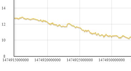

Nu har jag fått in trenden i grafen.
Det som blir fel nu är datumen och det har jag läst i detta inlägg att flyvert också fått men visar inte hur han har gjort.
Min SQL fråga har jag tagit från min Msure, är det någon som har en som fungerar med Flot?
Jag vet inte hur man multiplicerar med 1000 i min SQL-fråga för timestamp skall bli rätt.

Bara å multiplicera med 1000.
Från min kod tidigare i denna tråd:
$framledning[] = array((strtotime($row->time))*1000, $row->data);
Har inte haft tid att kolla i min nuvarande kod, men man borde läsa ut rätt format på direkten för att slippa konverteringar mellan sträng o decimalt.
Istället för att läsa tid som sträng från databasen, konvertera till UNIX timestamp o multiplicera med 1000 som ovan klipp ger sken av.

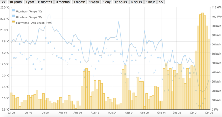

Här har du en dump av aktuell kod som jag kör, den innehåller lite mer av prylarna från Flot, t.ex stöd för zoom samt crosshair för att avläsa Y-värden. Jag har även lagt till knappar för att byta scope (har ännu inte fixat panorering) - varje gång jag trycker på en knapp tömmer jag data och skickar en ny läsförfrågan till mitt "grävarskript" via Ajax. När skriptet returnerar så ritas trenden om med det nya datat.

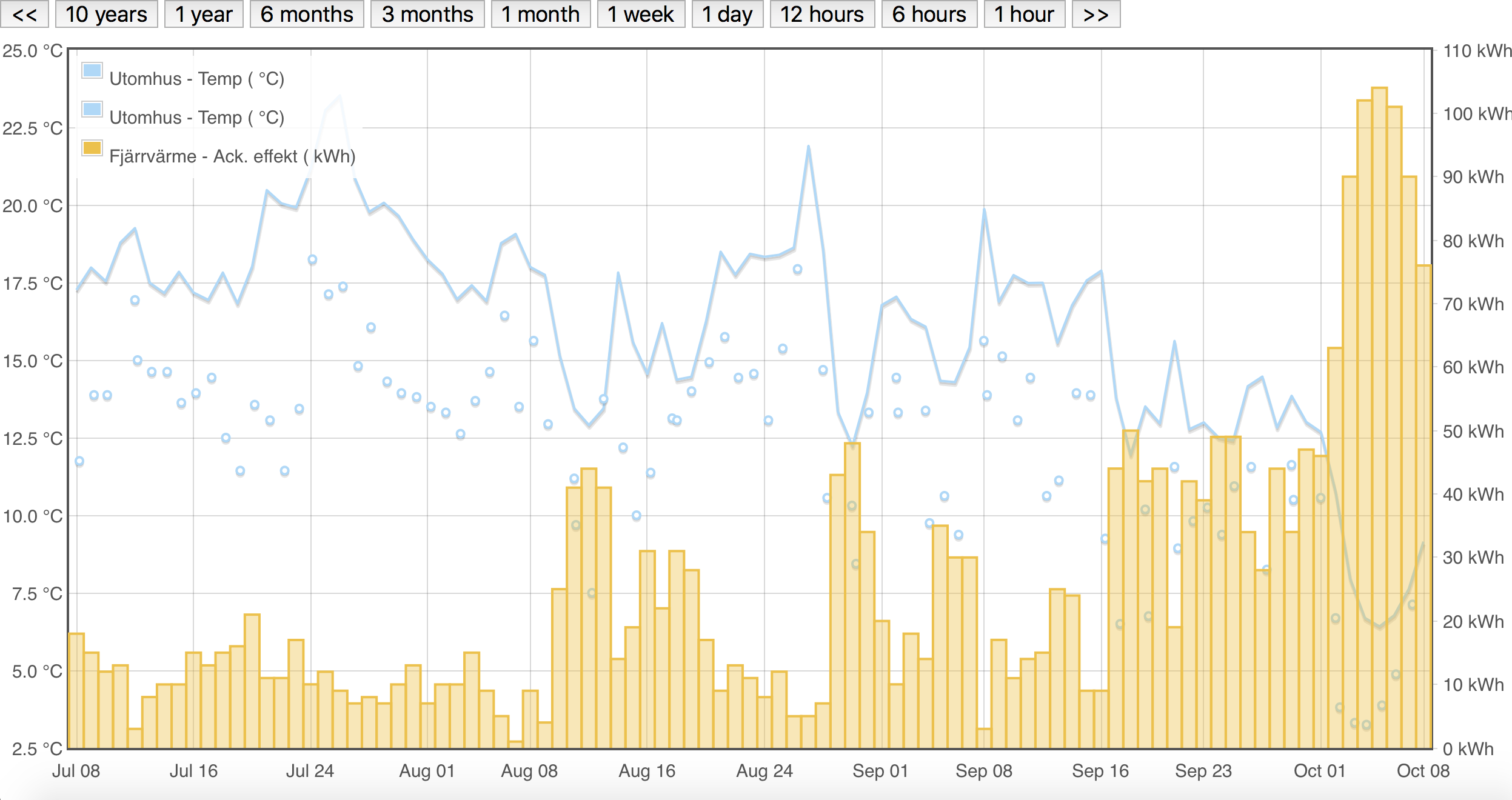

Hur har det gått med Flot-hackandet P-G?
Håller själv på med lite fintrimmning, som tex denna bild som visar utomhustemperatur vs fjärrvärmeförbrukning.
Utomhustemperatur vs fjärrvärmeförbrukning
Punkterna är lägstatemperaturer på dygnet.
Min lösning bygger på att man i databegäran från Flot anger hur datat skall behandlas, tex färg, axel, linje/punkt/stapel.
$("button.setScope3mo").click(function () {
$.ajax({url: "readsensor.php?sensor=3&property=5&aggregate=1&period=3&scope=3mo&type=bars&axis=2&color=0", type: "GET", dataType: "json", success: onDataReceived });
$.ajax({url: "readsensor.php?sensor=8&property=1&aggregate=2&period=3&scope=3mo&axis=1&color=1", type: "GET", dataType: "json", success: onDataReceived });
$.ajax({url: "readsensor.php?sensor=8&property=1&aggregate=3&period=3&scope=3mo&type=points&axis=1&color=1", type: "GET", dataType: "json", success: onDataReceived });
data = [];
Notera hur parametrarna jag passar i URLen skiljer för de tre datamängderna som hämtas till tremånadersbilden ovan
Tex aggregate 2 är medelvärdet medan aggregate 3 är minvärde; dessa värden räknas fram av cronjob på tim, dygn, vecko och månadsbasis för att göra det enklare att hämta ut datat när man t.ex. vill ha ett max eller minvärde. Medel sparar på hel timme, osv, medan min/max sparas med den tidpunkten som värdet inföll med. Enkelt att ställa frågan; när var det som kallast i januari och som varmast i juli.
