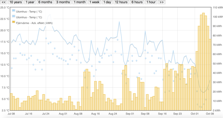

Re: Behöver lite hjälp att komma igång med "flot"
Postat: 28 sep 2016, 19:47
av flyvert
Hej PG
Ser att du funnit bland de allra första försöken med Flot som jag la ut här på forumet först i denna tråd. Hoppa ned till inlägget jag gjorde den 5:e september så får du bättre vägledning: linux/behover-lite-hjalp-att-komma-igan ... tml#p20740
Och söker du på "Customizing the axis" på denna mycket matnyttiga URL får du mer hjälp.
https://github.com/flot/flot/blob/master/API.md
Som t.ex. att du måste ändra mode till "time"
var options = {
xaxis: { mode: "time", timezone: "browser" },
Här har du en dump av aktuell kod som jag kör, den innehåller lite mer av prylarna från Flot, t.ex stöd för zoom samt crosshair för att avläsa Y-värden. Jag har även lagt till knappar för att byta scope (har ännu inte fixat panorering) - varje gång jag trycker på en knapp tömmer jag data och skickar en ny läsförfrågan till mitt "grävarskript" via Ajax. När skriptet returnerar så ritas trenden om med det nya datat.

Hur har det gått med Flot-hackandet P-G?
Håller själv på med lite fintrimmning, som tex denna bild som visar utomhustemperatur vs fjärrvärmeförbrukning.
Utomhustemperatur vs fjärrvärmeförbrukning
Punkterna är lägstatemperaturer på dygnet.
Min lösning bygger på att man i databegäran från Flot anger hur datat skall behandlas, tex färg, axel, linje/punkt/stapel.
$("button.setScope3mo").click(function () {
$.ajax({url: "readsensor.php?sensor=3&property=5&aggregate=1&period=3&scope=3mo&type=bars&axis=2&color=0", type: "GET", dataType: "json", success: onDataReceived });
$.ajax({url: "readsensor.php?sensor=8&property=1&aggregate=2&period=3&scope=3mo&axis=1&color=1", type: "GET", dataType: "json", success: onDataReceived });
$.ajax({url: "readsensor.php?sensor=8&property=1&aggregate=3&period=3&scope=3mo&type=points&axis=1&color=1", type: "GET", dataType: "json", success: onDataReceived });
data = [];
Notera hur parametrarna jag passar i URLen skiljer för de tre datamängderna som hämtas till tremånadersbilden ovan
Tex aggregate 2 är medelvärdet medan aggregate 3 är minvärde; dessa värden räknas fram av cronjob på tim, dygn, vecko och månadsbasis för att göra det enklare att hämta ut datat när man t.ex. vill ha ett max eller minvärde. Medel sparar på hel timme, osv, medan min/max sparas med den tidpunkten som värdet inföll med. Enkelt att ställa frågan; när var det som kallast i januari och som varmast i juli.
