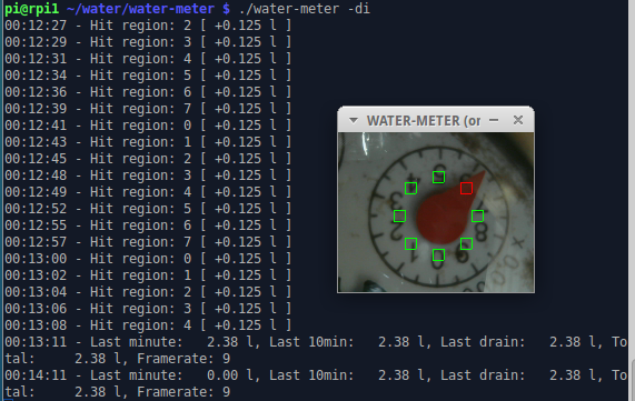

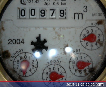

Äntligen har jag fått tid att prova på gol:s smaskiga recept!
Mitt första försök gick ut på att filma hela "urtavlan" på vattenmätaren så att man vid behov kan avläsa räkneverket "visuellt" (med egna ögon).
Första försöket, 352x288
Provade först i 352x288 (den upplösning som fswebcam väljer default) men insåg att koden klarar av om jag låter gols upplösning 176x144 stå kvar. Varför räkna 4x mer pixlar än vad som krävs? Lasten blev lite för hög för att "trivas" i min databasserver (Raspberry PI, mod B).
Efter att ha justerat tillbaka till gols upplösning sjönk lasten till 11-12% (utan X-fönstret igång) - vilket är klart acceptabelt (har en ny Raspberry 2 liggande ifall mer kraft krävs, men nu verkar den äldre generationens enkelkärniga processor räcka mer än väl till).
Andra försöket, 176x144
Har inte trimmat något i regionHit()-funktionen ännu för att kompensera för den mindre "nyttiga ytan" och min något mörkare bild. Men när jag tänkt efter en stund kommer jag nog istället att flytta kameran närmare urtavlan för att få fler "nyttiga" pixlar (=högre kontrast) och mindre känslighet för om kamerahuset skulle flytta på sig.
To be continued...
Ber att få tacka så mycket för källkoden gol! :D
Skall ta en titt på mosquitto sen - har precis snott ihop ett eget data publishing-hack mha socket o Python som verkar lovande.
Av en ren slump (jag lovar) låg självavläsningsavin från den kommunala vattenleverantören bland räkningarna just denna kväll... coolt att fylla i avläsningen utifrån en kamerabild! Om jag inte lyckas zooma in både deciliterpilen och räkneverket får jag finna mig i att lyfta på kamerahuset när nästa avi skall fyllas i...

Japp, då var vi igång!
Efter lite justeringar...
Bilden är ganska mörk; endast två LED igång med horisontell montering (=inget ljus ner i glaset som kan ge reflexer, etc.) och fn utan reflektor; fick justera ned tröskelvärdet från 128 ned till 50 för att få detekteringen att fungera någotsånär. Justerade cirkeln rätt tight för att ge "100%" mörka pixlar när visaren passerar. Skall prova att pilla in en bit aluminiumfolie för att se om det blir mer ljus nedåt utan att skapa störande reflexer i glaset.
Övergav avloppsröret och locket från sprayburk (som andra rapporterat) för att helt sonika lägga två bitar trälist mellan vattenmätaren och webkameran och spänna ett förband runt hela paketet =100% plan montering och minimal risk för att kameran rör på sig. I glipan som finns kvar kan jag dessutom enkelt avläsa räkneverket manuellt.
