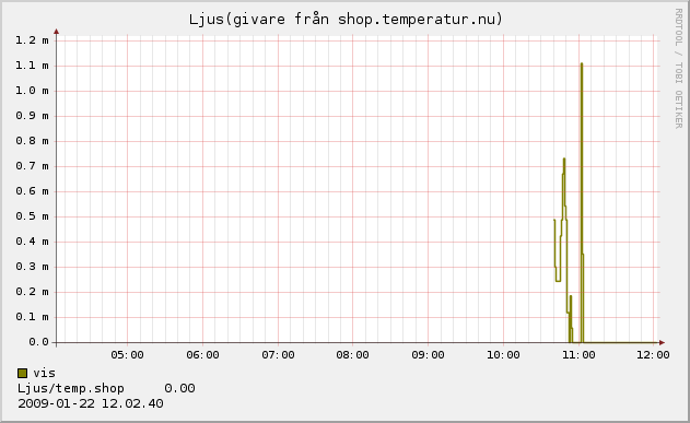

http://temperaturer.no-ip.org:85/temps/ljus24t.png
Måste sätta mig in i rrdgraph. Har ingen aning om vad allt står för.

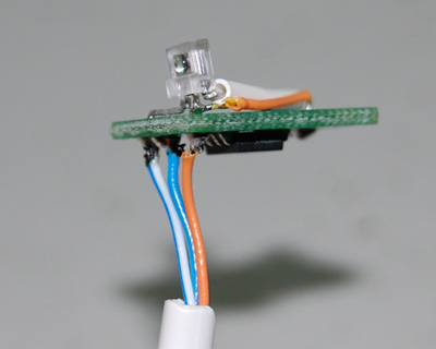

Elfa har två olika sensorer.
73-221-26: TSL250R (denna har jag).
och
73-221-34: TSL252R
Vad är skillnaden mer exakt?
Edit:
Kollade upp om man behövde Vcc ansluten och det behöver man inte men då kommer ju strömmen från datatråden.
När man har kopplat in Vcc så måste man köra echo 1 > power eftersom att ds2450 inte kan känna av om strömmen är ansluten eller ej.
Så, om man inte vill att den ska leva på "parasite power" så måste man manuellt sätta power till 1. Kanske någon som har användning för den infon.
