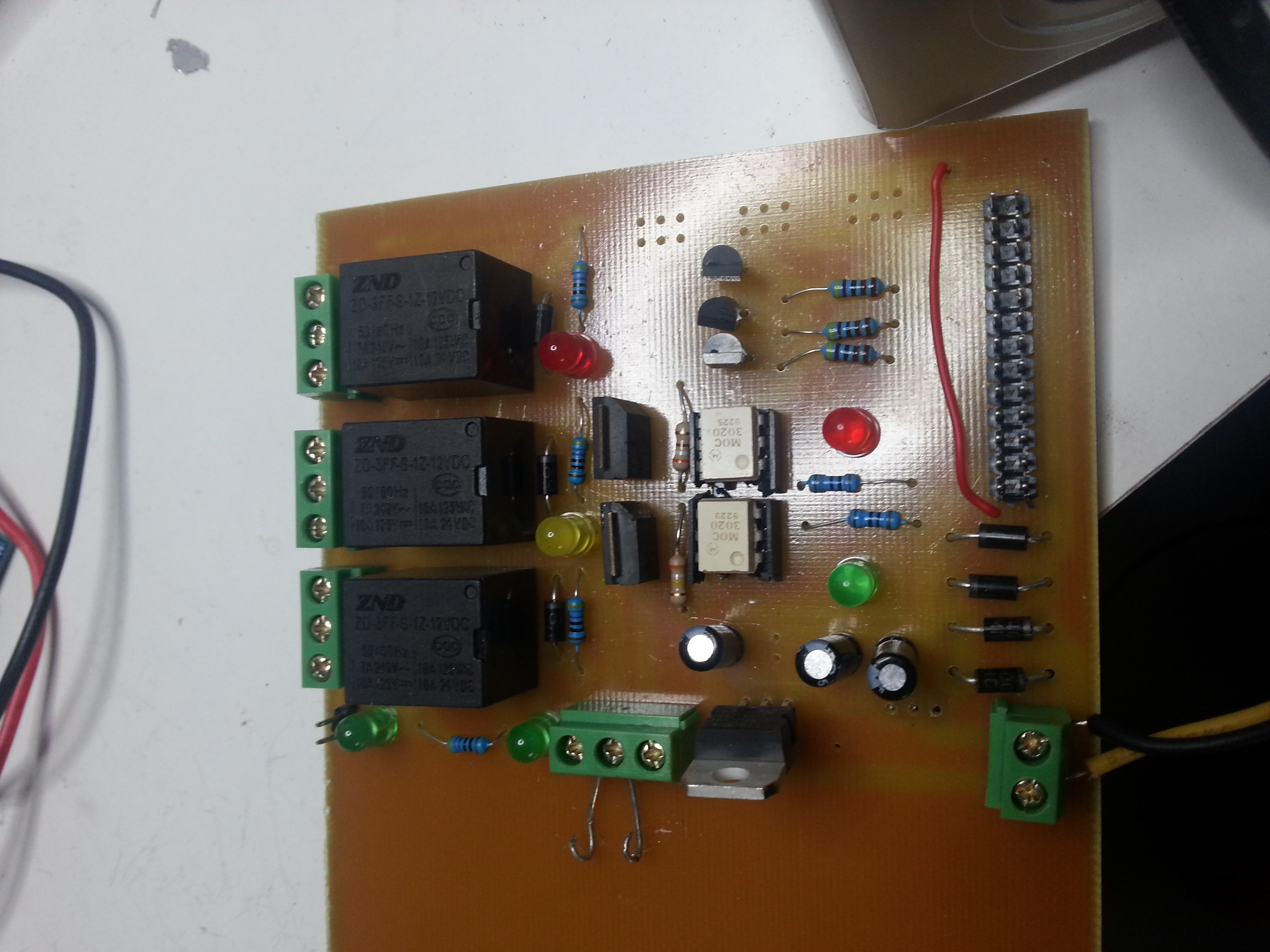

Kanske ska göra en liten uppdaterin. Skaffat mig en Fräs så kan bland annat fräsa kretskort ganska enkelt.
Håller på och bygger om Styrningen till pannan och värmen. Samt värmen till poolen.
Tanken är att styra med en raspberry pi. Har byggt ett expanderkort. Det är till för att styra Shunten samt 3 relän för att styra 3 pumpar.
Där finns även 3 st i2c expansioner. Till LCD,1wire samt en extra ifall att :)

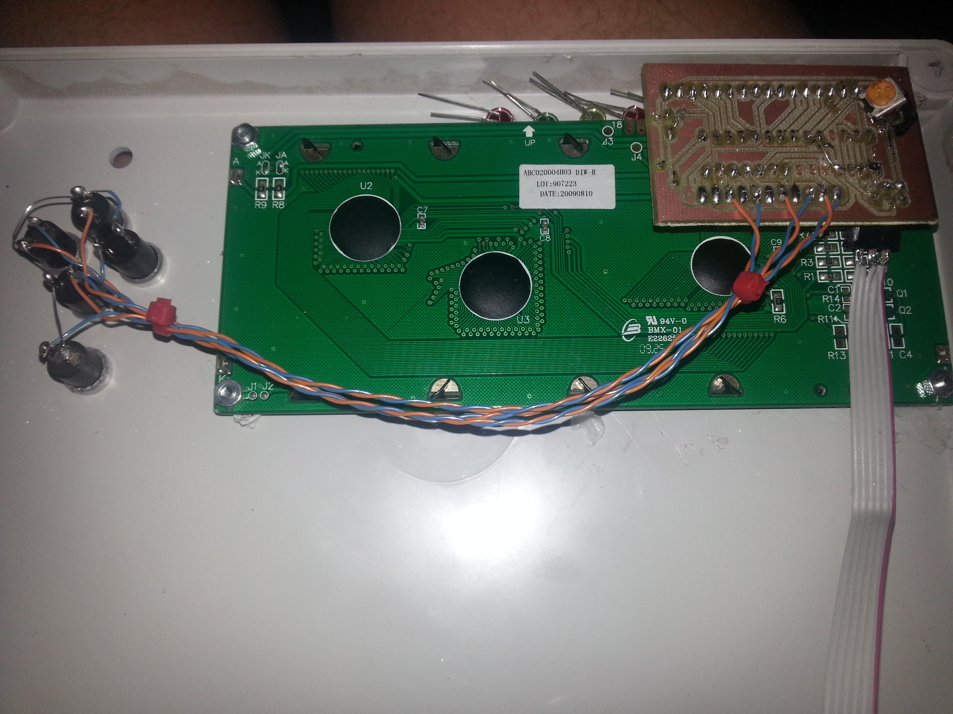

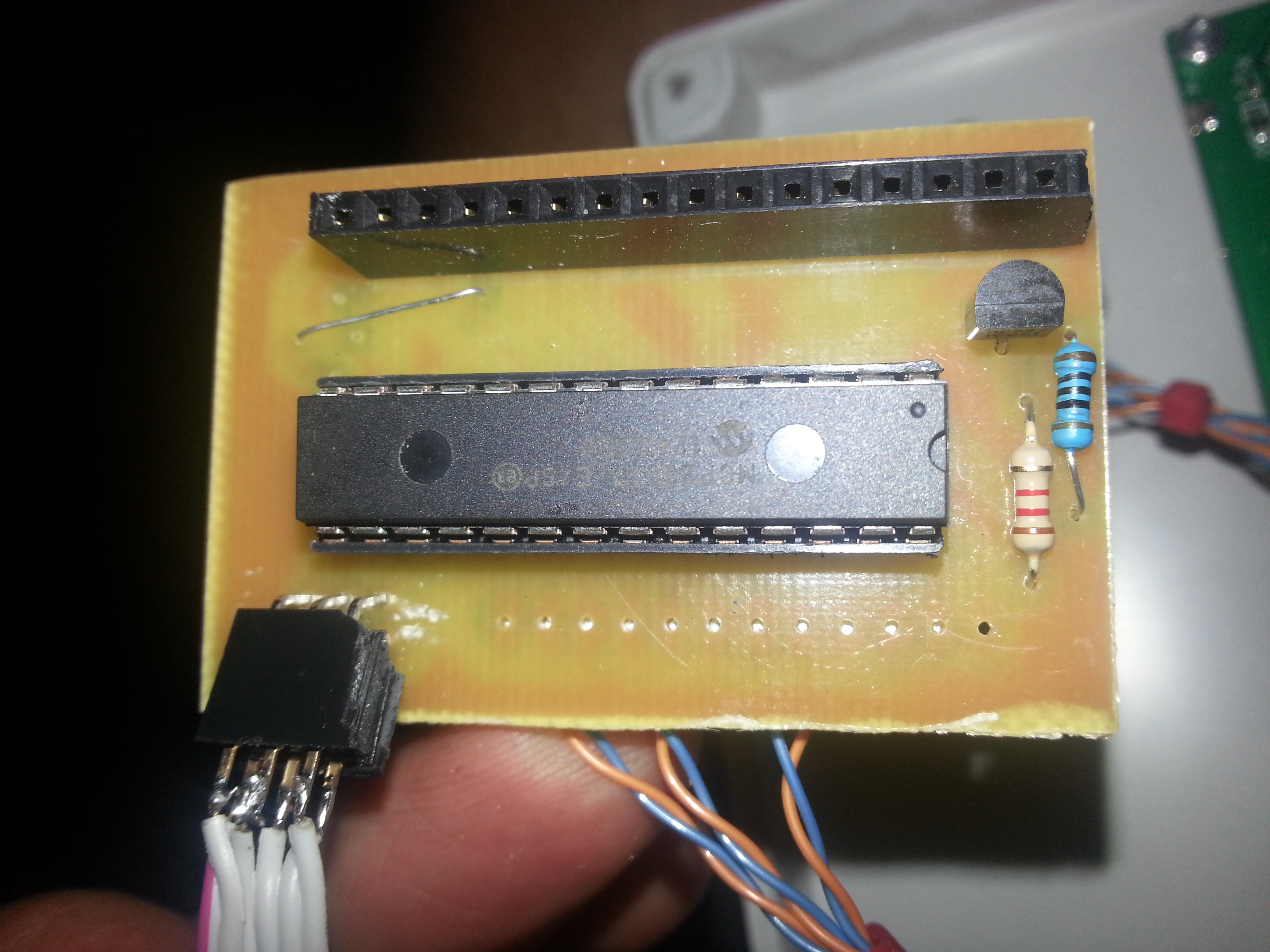

Sedan skaffade jag ett adafruit i2c lcd expansion MEN den var för stor och klumpig. Så gjorde helt enkelt en ny :)
i2c1
i2c1
i2c2
i2c2
Nu är denna displayen stor med. Men tanken var helt enkelt att slippa knapparna samt enklare kunna ansluta den.

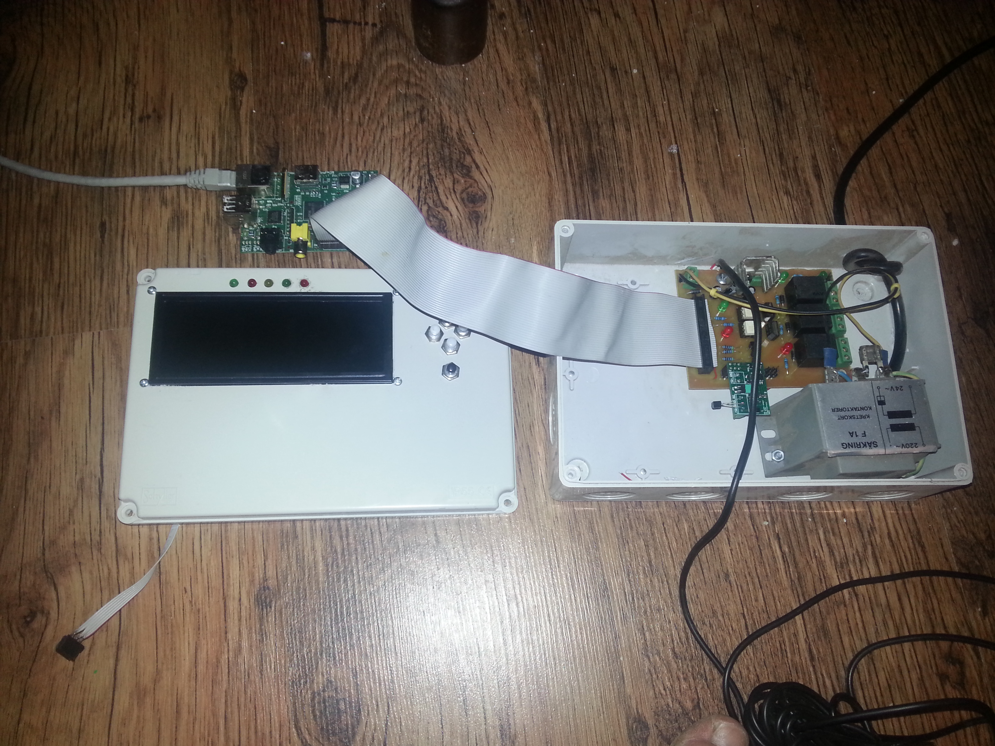

Bild över framsidan på lådan som den ser ut just nu samt insidan.
låda
låda
Så det som saknas är lite monteringsbyglar samt att jag måste bygga om spänningskällan. DÅ jag har 24VAC in så blir detta runt 30VDC och då klarar inte LM7812 och LM7805 att driva sakerna utan att alstra massa ström. Kommer nog bli någon enkel switchhistoria för att slippa värmen.

Efter lite testande kom jag fram till att jag hade 2 designmissar på det stora kortet samt lyckats ta ett motstånd fel.. Hade visst sorterat in 390k resistorer bland 390ohms resistorern... ingen bra kombo alls..
Första felet var att jag vänt triacens ledare fel. Hade inte en tanke på att skicka man in spänning baklänges så kommer den tända och skicka spänning över till den andre. Detta resulterade i att den 80% oavsett hur jag tryckte gick åt ett håll och sedan åt andra resten :D Hade inte funkat i längden alls.
Sedan såg jag att jag hade kopplat en lysdiod i serie med MOC3021 kretsen. Lysdioden vill ha framledning på runt 2volt och mocen 1.5v. Pajen ger ut runt 3.3 så det funkade ibland och ibland inte. Detta resulterade helt enkelt i att jag designade om och satte en transistor som hjälpte till och drog från +5v och då paralellkopplade jag också leden. Samtidigt ska jag lägga till en flärp så jag kan dra ut dioderna till själva locket. Så det blir nog nytt kort inatt. Förmodligen blir det mindre med. Desto mer man jobbar i eagle desto bättre blir man på att göra korten små :)

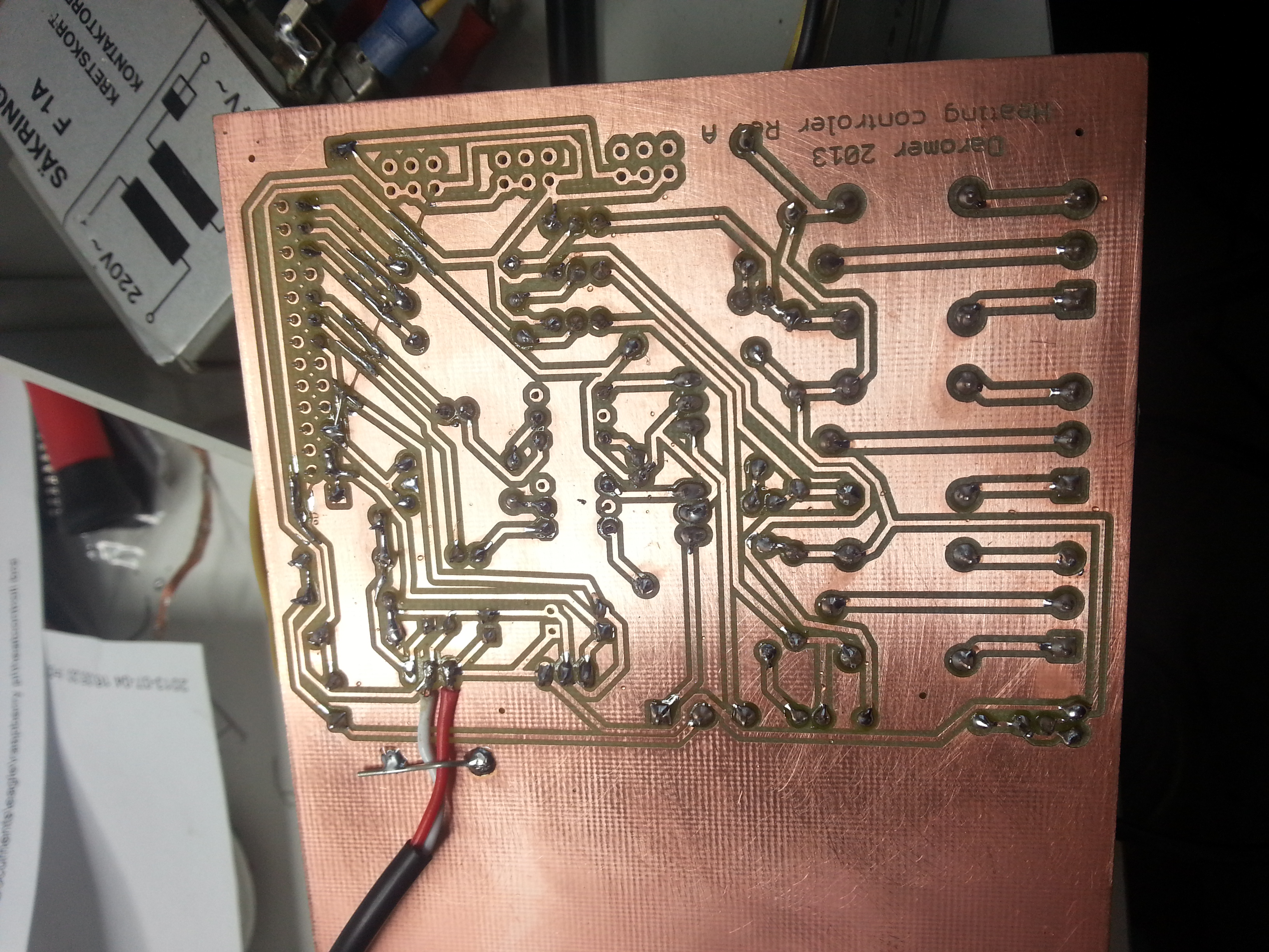

Nu blev det nytt kort. V3.

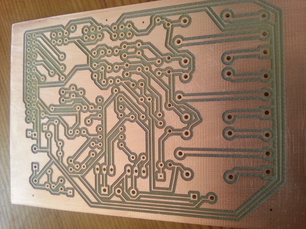

Bra fråga. Jag personligen använder programvaran Eagle. Förr ritade jag allt i ren cad... Men ivf så ta den funktionen du vill ha. Leta upp vetiga lösningar. Sätt tillsammans alla saker du behöver och rita upp dem.
Sedan i Eagle går man över till bord layouten. Där placerar man ut alla komponenter tills det verkar funka. Antingen drar man ledningarna själv eller låter Autoroutern göra jobbet. Jag använder mig oftast at autoroutern då det går fortast. Funkar de så gör det annars får man flytta på komponenterna lite.
En bild på kortet från Eagle:

innuti lådan:

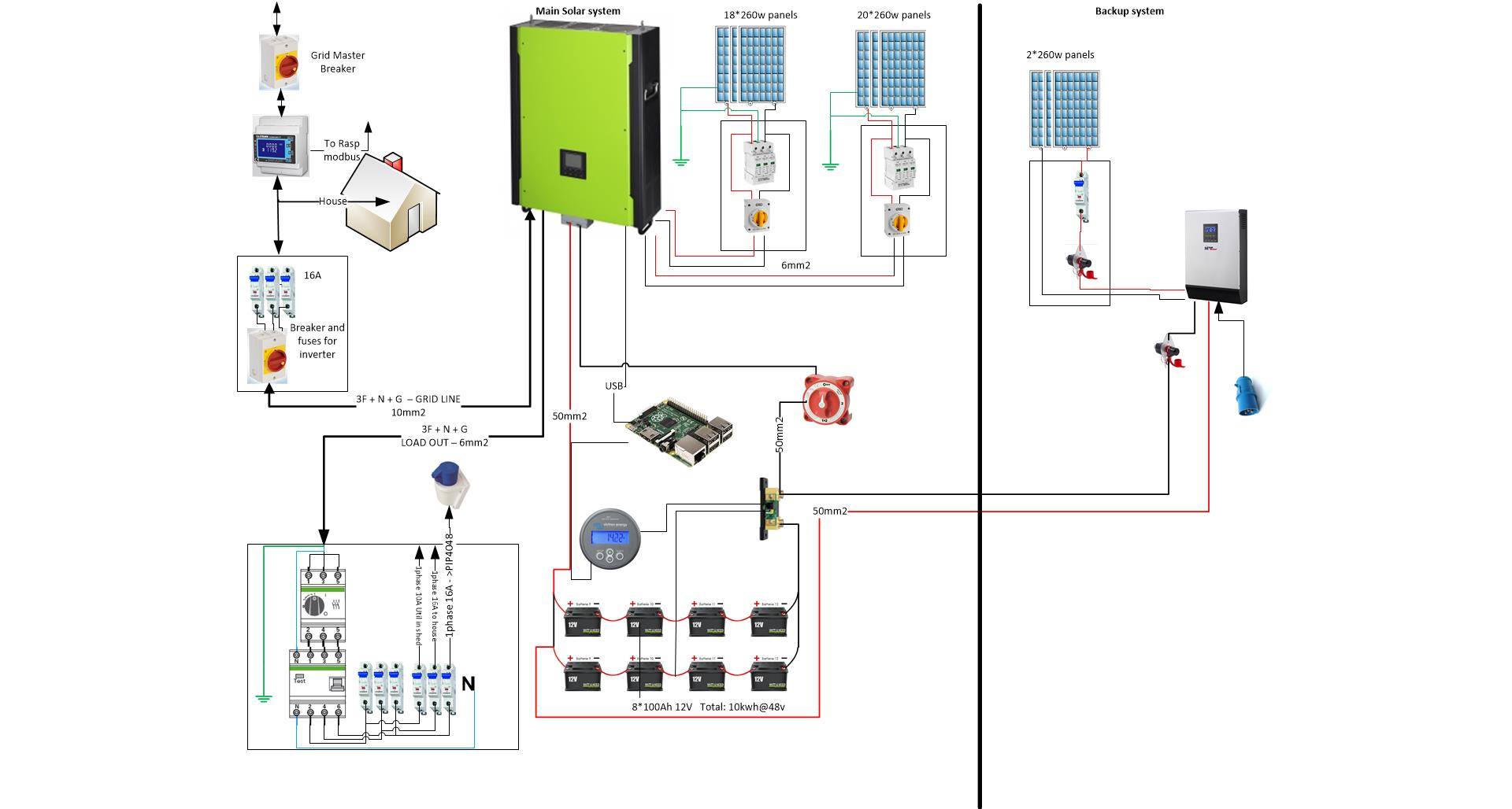

Det stora som hänt är att jag nu har ett 11kw solels system på verkstadstaket. Inverter som jag både kan köra mot nätet men bara i huset. Även batteribackup till detta finns så man slipper oroa sig för strömavbrott :)
Har även en hel flyttkartong med z-wave grejer som fortsfarande inte har hunnit bli instalerade.
Saker som också ska göras är ju självklart att få till värmning av vattnet av solen okså. Just nu går ev överskott till ett värmeelement i ena tanken. Dock långt från effektivt jämfört med solfångare.
