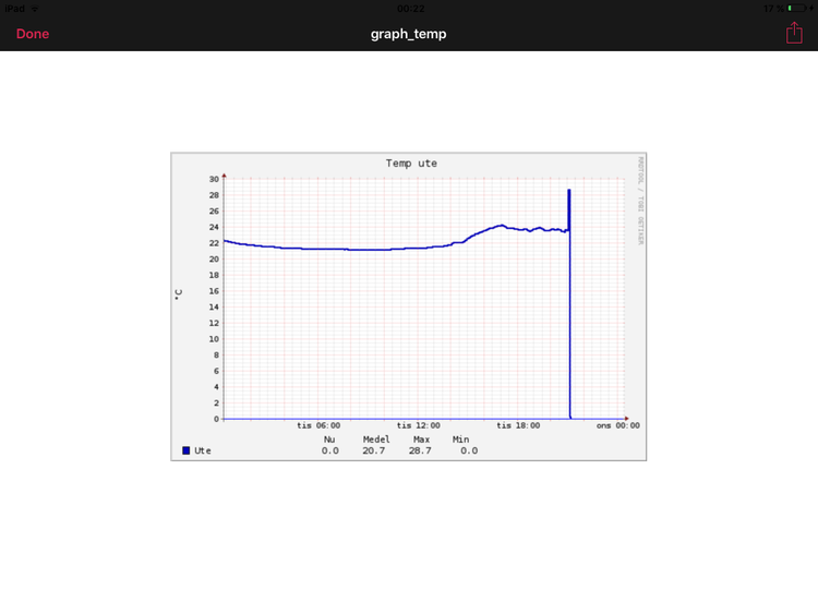

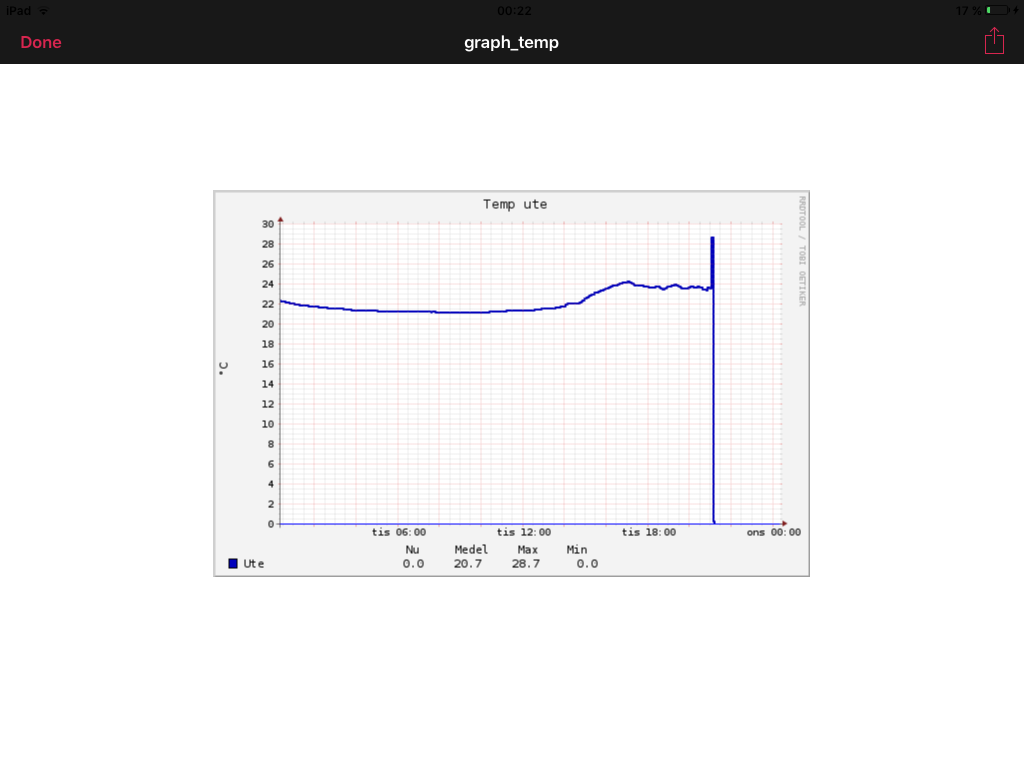

Ja, det här summerade de senaste dagarnas arbete. ja, eller jag har lagt någon dag på att försöka fatta lite mer av mysql, det kan nog vara en bra investering framöver =)

Det första problemet är iaf lätt, chmod -x tar bort körrättigheter, chmod +x lägger till dem.
Sen ser det inte rätt ut i ditt skript för att uppdatera databasen med flera DS. Det ska vara bara ett N (eller en tidsstämpel) och sedan alla värden åtskilda av kolon.

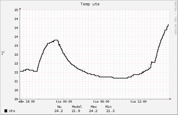

De två graferna nu på slutet, de ska återspegla samma tisdag, men det ser ju ganska olika ut. Måste bero på de olika temperaturaxlarna, nu är den senaste grafen tyvärr mer utzoomad, men man ser inte upprepade temperaturer i temperaturskalan, jag tog bort de där båda N kommandona innan kortslutningen.
