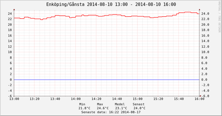

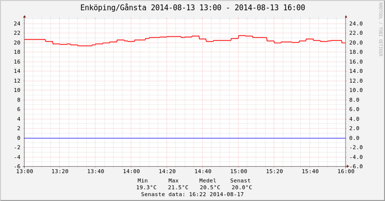

Fått mail ett par gånger nu om felaktiga värden på Enköping/Gånsta.
Debug-information, används för att kunna rätta till parametrarna vid feltolkningar:
Minut: 792 Datum: 2014-08-10 13:12 - 2014-08-10 13:56 Flanker: 1,1 Matchat mot:4 st tillfällen. Fladder: 1
Minut: 798 Datum: 2014-08-13 13:18 - 2014-08-13 15:18 Flanker: 1,3 Matchat mot:4 st tillfällen. Fladder: 2
Minut: 794 Datum: 2014-08-14 13:14 - 2014-08-14 14:30 Flanker: 4,1 Matchat mot:4 st tillfällen. Fladder: 1
Minut: 798 Datum: 2014-08-15 13:18 - 2014-08-15 15:10 Flanker: 3,2 Matchat mot:4 st tillfällen. Fladder: 1
Solspikar är omöjligt, då det är norrläge på baksidan av ett hus. Det har varit lite Yo-yo i temp pga blåst och lokala regnskurar under hela perioden vilket troligen orsakat fenomenet. Däremot kanske jag missar något, för det verkar inte vara nämnvärt stora förändringar som den triggat felaktiga värden på.
gansta-2014-08-15-13-00-2014-08-15-16-00-786-411-1-0-0-1_5-8-n-0-n.png[/attachment [attachment=1]gansta-2014-08-14-13-00-2014-08-14-16-00-786-411-1-0-0-1_5-8-n-0-n.png
2014-08-13
2014-08-13
2014-08-10
2014-08-10
Som en bonus har den tappat strömmen igen så den visar inte aktuell temp just nu heller...

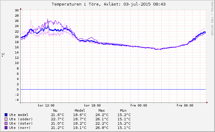

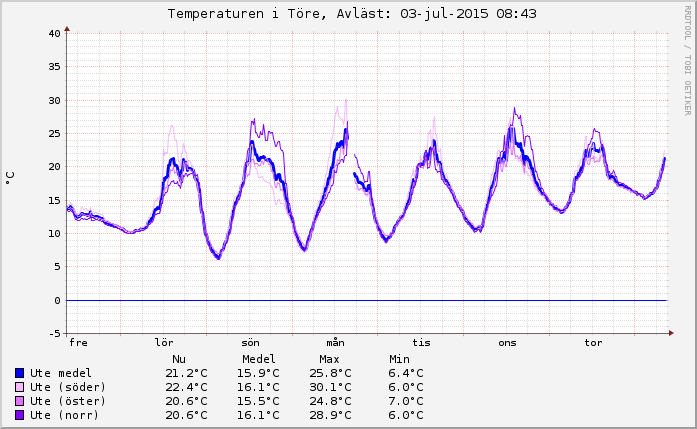

Postat: 03 jul 2015, 08:51
av Mazellan
Har fått rapport om fladder. Det stämmer att uppmätt temperatur fladdrar, men det gör den "på riktigt" också. Bor vid Bottenviken, ca 2km från vattnet. Vindarna från det kalla vattnet kommer oftast stötvis, sjöbrisen orkar inte helt fram. Mätning(arna) görs runt huset i tre vädersträck, norr, öster o söder. Kan verka lite märkligt att givaren i norr (ofta) rapporterar högst temperatur mitt på dagen. En gissning är att den är i lä för de kalla vindarna från havet medans de i söder o öster påverkas direkt av vindarna. Den lägsta temperaturen av de tre rapporteras till temperatur.nu
Minut: 718 Datum: 2015-06-28 11:58 - 2015-06-28 13:00 Flanker: 1,2 Matchat mot:3 st tillfällen. Fladder: 1
Minut: 696 Datum: 2015-06-29 11:36 - 2015-06-29 13:30 Flanker: 6,1 Matchat mot:3 st tillfällen. Fladder: 2
Minut: 688 Datum: 2015-07-02 11:28 - 2015-07-02 11:40 Flanker: 1,1 Matchat mot:4 st tillfällen. Fladder: 1
Helt klart "fladdrar" temperaturen och vissa givare påverkas av solen stundvis
