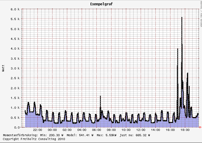

Hej igen,
Nu har jag fått till loggningen men jag är osäker på resultatet.
Jag har kollat så att min mätare och den blinkar med 1000 pulser.
Jag tycker jag att grafen ger väldigt låga värden. (spikarna är nog från när jag öppnade elskåpet och fotade med blixt)
Strax innan jag skapade den här grafen kikade jag på min mätare i köksskåpet som tidigare ägare installerat, den visade då på 1,47kW (den är ganka känslig exx om jag tänder en lampa i köket syns det direkt på den mätaren).
Vart bör man starta felsökningen? Ska jag "logga manuellt" mätaren i elskåpet för att ha något att jämföra med, eller kan ni direkt se om det är något som är uppenbart fel?
Re: Mäta elförbrukning via 1wire och rrdtool.
Grafen ser rimlig ut. Vad är det för mätare som du jämför med?
Inlägg av daromer »
Tycker också den ser rimlig ut. Min ser likadan ut fast 3 dubbla höjden :D

Inlägg av Loranga »
Jag tyckte spontant bara att den visade låga värden ex 665.32W med belysning, TV och dator på.
Ang min mätare i kökskåpet så vet jag inte så mycket mer än att det är det en digital mätare märkt med med kW som sitter kopplad med tre kablar till en separat dosa i elmätaren.

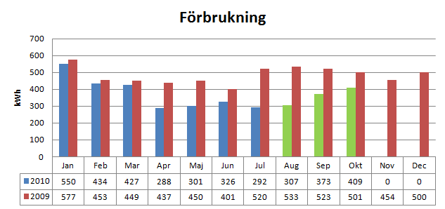

Nu har jag kollat min förbrukning på Jämtkrafts hemsida och sammanställt den.
Dator ~150W
TV ~150W
Kyl/frys: 50W
Diverse lampor XXX
Verkar inte vara helt orimiligt med andra ord
En bild på elmätaren i fråga skulle vara intressant! Vad står det på den riktiga elmätaren då? De allra flesta moderna elmätare kan visa aktuell förbrukning
Tomförbrukningen här är knappt 300W. Den förbrukningen täcker:
1st stor akvariepump
1st lite mindre akvariepump
1st kyl
1st frys
1st frysbox
Diverse nätverksutrustning (Switch, ett gäng HA7NET/OWSERVER/Openwrt-burkar/NAS etc)
Ventilationen till huset
Diverse smålampor
Strömmen till arbetsbänkarna bryts automatiskt nattetid.
Inlägg av daromer »
Min genomsnittsförbruking här är ca 900 watt. Då är det 4 servrar som tar 700 av de 900 watten. När vi är hemma ligger vi mellan 1200-1800 watt i genomsnitt. Förutom när vi tvättar eller diskar eller dylikt.

Ok vid närmare eftertanke....
568 Watt per timme
13 633 Watt per dygn (568*24)
13,6 kWh per dygn
409 kWh per månad (13,6 *30)
