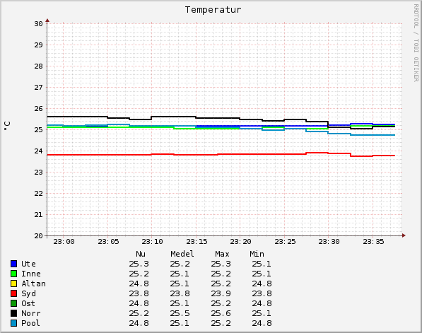

Ja, som jag skrev =) Jag är korttänkt men nu jäklar tror jag att jag listat ut det. När man vill ha blanka fält i rrd-basen med detta script på den här länken https://wiki.m.nu/index.php/RRDTool_HowTo
Som ser ut på detta vis:

Så då ser man att om man vill ha tomt i rrdbasen så byter man -e mot -n
Sagt och gjort, -n:ade alla DERIVE och COUNTER raderna och ja... nu matas data in i rrdbaren. RRD-formatet verkar vara ytterligt petigt, grinigt, känsligt, noga och allmänt otrevligt till sin natur. Minsta lilla knöl och det bara vägrar funka. Gissar att om en sensor skulle glappa lite, så att den sensorns katalog inte dyker upp i 1wire-systemet så tjurar väl rrdbasen ihop som en dagisunge i overall och vinterskor med en liten knöl på strumpan och bara vägrar funger tills dess knölen slätats ut. Känns som att mina egna ungars småbarnsålder är visserligen förbi, men nu har jag fått en rrd-bas med samma lynne... Grattis =)
Nåväl, plötsligt dök det upp en graf i alla fall med data från tempdb.rrd =)
