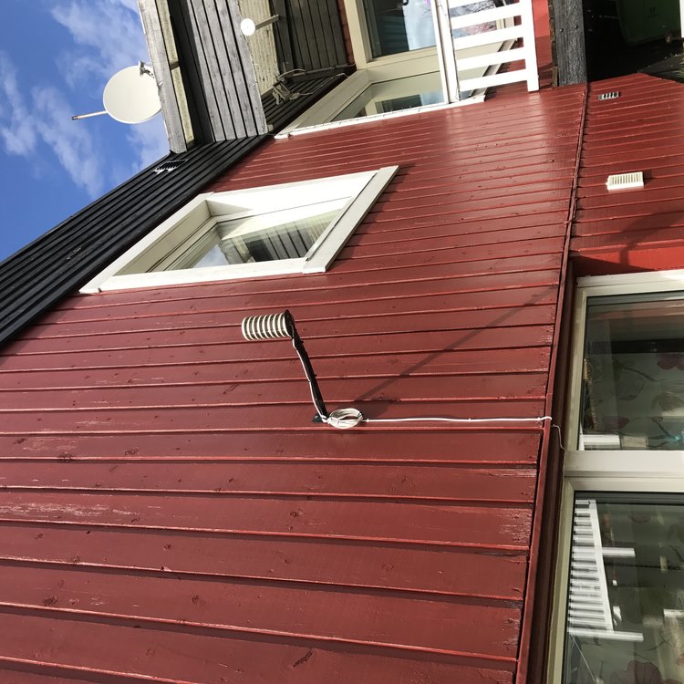

Jag får automatiska meddelanden om att det krav vara störningar på mina temperaturmätningar. Stationen det gäller är
https://www.temperatur.nu/ed.html
Jag vet inte hur detta kan hända, då jag har 3 st sensorer som mäter i olika väderstreck.
Klistrar in förklaring från stationsinformationen här:
Stationsinformation Ed
Temperaturen i Ed mäts av Karl-Ove Larsen.
Förutsättningar
Temperaturen som skickas till temperatur.nu från Ed är resultatet av mätningar på 3 temperatursensorer. Den kallaste sensorn rapporteras. Sensorerna är placerad såhär:
Sensor 1) Placerad på min fastighets gavel, på västra sidan.
Sensor 2) Placerad på min fastighets gavel, på östra sidan.
Min reporter som mäter temperaturerna komparerar dessa 2 sensorerna och rapporterar den lägste värden till temperatur.nu
Sensor 3) Telldus-sensor som är placerat inne i växthuset.
Temperatur.nu jämför värdet från min reporter och Telldus-sensoren, och använder det lägste värdet för att skapa temperaturgrafen för Ed.
Sensorerna i öst och väst får inte sol på sig samtidigt..
Jag tycker det är märkligt att det kan bli såhär, men det kanske har något med finliret på scripten att göra..?
