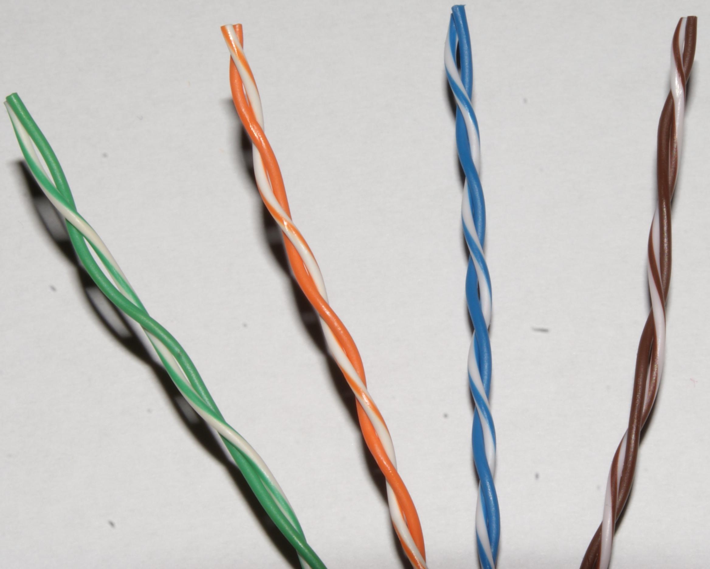

Jag har för mej att i en nätverkskabel så är paren tvinnade med olika antal varv/meter, om detta stämmer, vilka par är lämpligast att anväda till DQ/GND och 5V/GND?

Det skiljer mellan CAT5 och CAT6, men inom samma kategori är det samma tvinning på paren.

I denna kabeln tycker iaf jag att de olika paren är tvinnade med olika antal varv/meter. Eller så är det bar jag som är trött. :D
Cat.5 kabel
Cat.5 kabel
Re: Fyra eller åtta trådar i kabeln - rekommendationer?
Intressant! Att tvinningen skiljer mellan paren i samma kabel visste jag inte.
Det är tvinningen som är det viktiga, troligvis inte hur många varv/m. Den kabel jag använder liknar mest det gröna paret.
