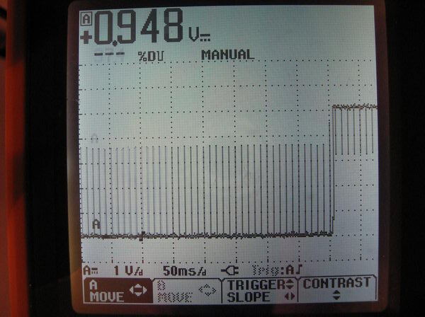

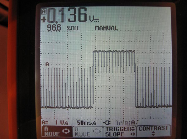

Jag har fått tag på en oscilloscop, då kan jag se hur pulsen ser ut från detektoren.
Re: For många räkningar med reflexdetektor
Postat: 19 nov 2009, 21:32
av rune
Då så!
Jag har nu tittat lite på hur signalet ser ut ifrån reflexdetektoren och jag börjar forstå varför det inte funkar.
Jag får massor av spikes som gör att counteren räknar aldeles för snabbt. Jag är ingen elektronik expert så jag vet inte riktigt hur jag ska få bort dom.
Är där någon som vet hur man fixar detta?
