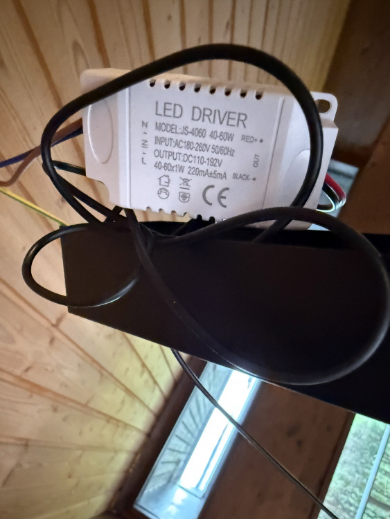

Hej,
Jag har en lampa med följande LED-driver inuti, se bild.
Skulle vilja bya ut denna till en Zigbee-dimmer LED-driver. Lampan har enbart vitt ljus, inget RGB eller något sånt, och jag vill bara kunna dimma den.
Någon som kan vägleda mig till en passande dimmer med Zigbee? Har lite vårt att förstå mig på alla siffror på den nuvarande LED-drivern. Tacksam för all hjälp.
Nuvarande LED-driver

Ingen el-kunnig som kan vägleda mig här?
Måste min zigbee driver ha exakt samma märkning eller går det bra med t.ex en sån här?
https://www.amazon.se/-/en/LIGHTEU®-Con ... 3H6PM?th=1

Hur ser själva armaturen ut? Hur många dioder sitter det i den?
Märkningen på drivdonet är lite märklig, tolkar det som att det är ett konstantströmsdon, som ger 220 mA och kan driva en drös med seriekopplade dioder. Utspänningen kan varierar mellan 110-192 V för att uppnå den önskade strömmen på 250 mA.
Detta tyder på att det sitter en stor mängd dioder i slingan.
Du ska leta efter ett drivdon som är av konstantströmstyp, 250 mA.
