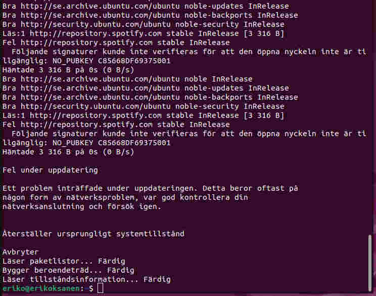

från Ubuntu 22.04 LTS till Ubuntu 24.04 LTS med terminalkommandot - "sudo do-release-upgrade"
har försökt med "LAN" och "Wi-Fi"
Har sökt på nätet men inte kommit fram till något vettigt! - Finns det någon lösning eller är det en bug"
ps. Har bara använt Ubuntu de senaste 13 åren och det här problemet har aldrig kommit upp tidtagare på en 13 år gammal dator med "intel i7-2600"
32 GB ram
se bifogad bild nedan:
felmeddelande
felmeddelande

Spotify verkar vara för gammal version. Troligen enklast att avinstallera och installera på nytt efter att du är klar med ubuntu.

Nejdå, har inte ens Spotify installerat, konstigt att meddelandet kommer upp? nu har jag kommit så långt att terminalen svarar att det är nätverksproblem och som sagt har kört både med LAN och Wifi med samma meddelande (använde en annan server för detta uppgraderingsförsök

Det ser ut som om du saknar gpg-nyckeln för spotify-förrådet - Se "Option 2: Install Spotify Deb package" och "Install GPG Key" på
https://ubuntuhandbook.org/index.php/20 ... ntu-24-04/
Och nu har jag uppgraderat Ubuntu 22.04 till 24.04
