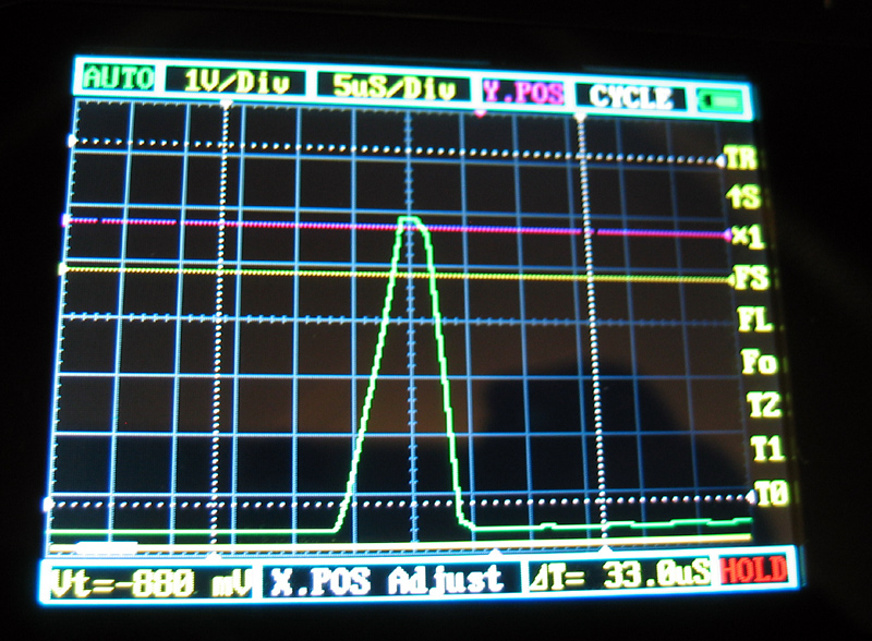

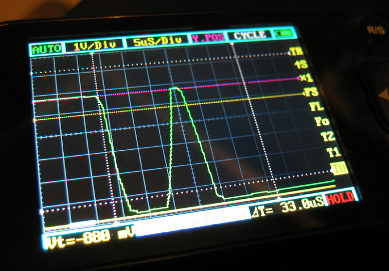

Exakt hur signalerna ska se ut står i databladet för tex DS18S20 (sidan 14).
Kort kabel, ca 1m, USB-adapter. Framför allt ser man att signalen stiger mycket snabbt.
Lång kabel, ca 150m kabel, serielladapter (9097E). Signalen tar här mycket längre tid på sig att stiga, nätet fungerar men närmare sig gränsen för när det börjar att strula.

Grymt stort tack för bilderna! Mycket intressant! :D
Har suttit och glott och knappat som tusan med mitt nu, har till och med gjort en rollback på firmwaren, men det går inte som jag vill... Jag ser ju att ovanstående hack fladdrar till titt som tätt och det ser nog bra ut, MEN hur tusan lyckas du att fånga den så snyggt på bild? Har du minneskort i din?
Jag har skruvat på triggernivåer och allt möjligt, men lyckas inte... :oops:
Har du något specialknep du vill dela med dig :lol:
Re: Analysera 1-wire med Oscilloskop
Den är lite bökig att få att trigga. Sätt den på SIGN och lek lite med sensitivity och Run/Stop.
Jag har inte letat reda på något minneskort än.

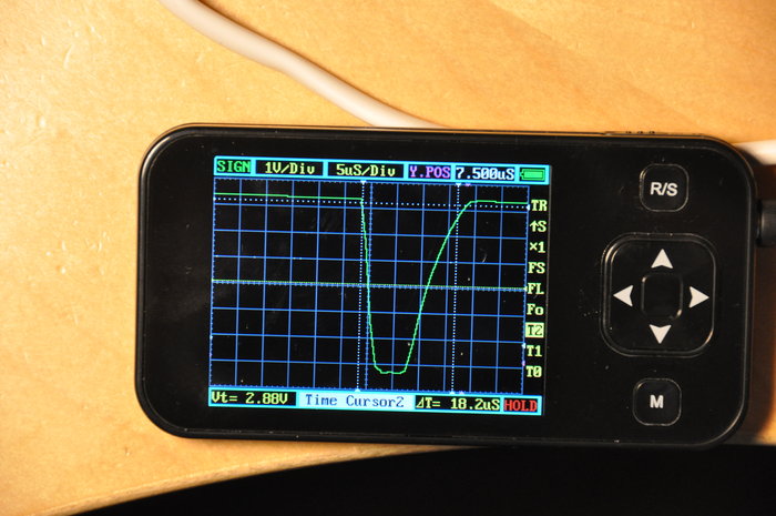

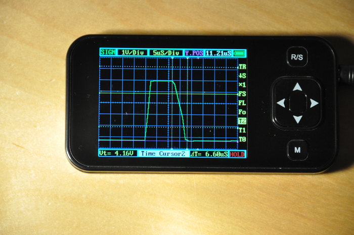

Muahaha, "lite" bökigt :lol:
Det här var inte lätt... Dessutom så verkar mitt SIGN-läge vara galet, för det lyser alltid HOLD, fast den rör sig eller vad man ska säga. Håller jag ner R/S fryser den, men så fort jag släpper så börjar den röra sig.
Vände på probarna och efter en stund fick jag fram detta iallafall, kändes som att vinna på lotto att se trenden röra sig och fastna på skärmen :lol:
Kan inte säga att jag har blivit mycket smartare, men man blir helt klart nyfiken och vill lära sig mer om detta :D
