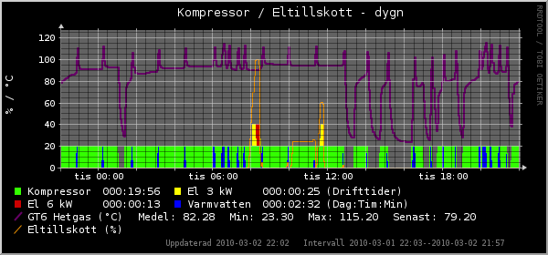

Jag har suttit och trixat med rrdtool och kommit fram till nedanstående.
Verkar mina beräkningar rimliga? Kan man göra på något enklare sätt?
Kod: Markera allt
DEF:a=/var/lib/statistics/Komp.rrd:ds:AVERAGE
VDEF:aSum=a,TOTAL
CDEF:dTemp=a,POP,aSum,86400,/
CDEF:d=dTemp,FLOOR
CDEF:hTemp=dTemp,d,-,24,*
CDEF:h=hTemp,FLOOR
CDEF:m=hTemp,h,-,60,*
AREA:a#ff0000:Kompressor
GPRINT:aSum:Sekunder\: %5.0lf\n
GPRINT:d:LAST:Drifttid (Dag\:Tim\:Min)\: %03.0lf\:\g
GPRINT:h:LAST:%02.0lf\:\g
GPRINT:m:LAST:%02.0lf\n
Med hjälp av ovanstående får jag fram drifttider enligt grafen nedan
