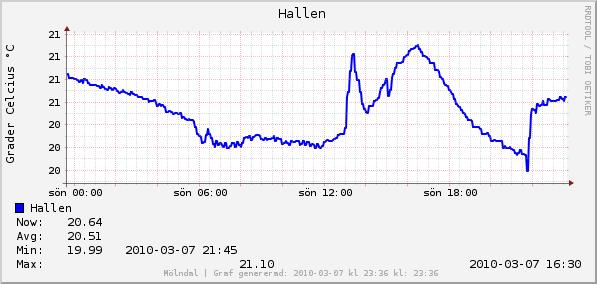

Nu har jag fått ett väldigt litet problem egentligen, men lite störrande
Har försökt få till detta men lyckas inte..
HUr skall jag lyckas för å få till sista raden med max värdet att hamna på samma ställe som raderna ovanför??
Min kod ser ut som följer

 RRDs::graph "/var/www/grafs/temp/hall_temp.png",
         "-X0",
         "--start= $start_time",
         "--end= $cur_time",
         "--title= Hallen",
         "--height= 150",
         "--width= 500",
         "--alt-autoscale",
         "--vertical-label= Grader Celcius °C",
         "--slope-mode",
         "--watermark= Mölndal | Graf genererad\: $now kl: $HOUR:$MINUTES",
         "DEF:OutsideTemp=/home/niclas/rrddata/rumstemperaturer/hall_temp.rrd:outsidetemp:AVERAGE",
         "VDEF:mintime=OutsideTemp,MINIMUM",
         "VDEF:maxtime=OutsideTemp,MAXIMUM",
         "HRULE:0#0000FF",
         "LINE2:OutsideTemp#0000FF:Hallen\\n",
         "COMMENT:Now\\:",
         "GPRINT:OutsideTemp:LAST:%6.2lf\\n",
         "COMMENT:Avg\\:",
         "GPRINT:OutsideTemp:AVERAGE:%6.2lf\\n",
         "COMMENT:Min\\: ",
         "GPRINT:OutsideTemp:MIN:%3.2lf%s",
         "GPRINT:mintime:%Y-%m-%d %H\\:%M:strftime",
         "COMMENT:\\n",
         "COMMENT:Max\\: ",
         "GPRINT:OutsideTemp:MAX:%3.2lf%s",
         "GPRINT:maxtime:%Y-%m-%d %H\\:%M:strftime";
Någon som ser nått direkt fel :oops: :oops:

Lägg till en "COMMENT:\\n" efter att du skrivit ut max-tiden

Kanoners..
Det löste mitt lilla problem ju :)
