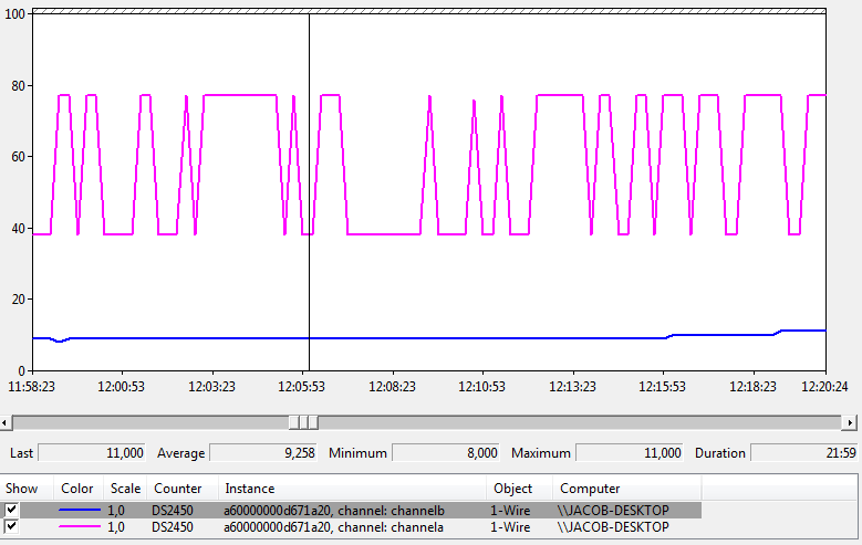

Ingen fara jag hade faktiskt glömt bort det själv men nu har jag tagit upp det igen och det verkar nästan fungera.
Jag har uppgraderat till 2.14 jag kan nu ändra ConversionRange till 1, allt verkar fungera på ChannelB men ChannelA hoppar värdera mellan två punkter. Det verkar som att den dubblar värdet varannan gång eller så.
Jag har bifogat en fil som visar ChannelA och ChannelB under 20 min mitt på dagen. (channel.Value / 5,12) * 100
Jag fattar verkligen ingenting.
Graf över värdena av ChannelA och ChannelB, (channel.Value / 5,12) * 100
Re: Hur ställa in mätområde för DS2450 på OW-SERVER
Det är inte helt lätt att tolka data när den är bearbetad. Har du sparat rådata?

Inlägg av lindehoff »
Nej det har jag inte men jag kan fixa det för en tidsperiod nu på förmiddagen annars är det vara att köra värdena genom följande: (x*5,12)/100, tex de värdena som den hoppar mellan är 39 och 78 blir alltså ca. 2 och 4.
