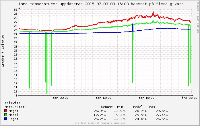

Dippar
Dippar
Årets trådlöst kanske men iaf.
Har försökt få in denna formel i ett bash-skript för att ilag med alla andra mätvärden spara ner daggpunkten/daggtemperaturen till rrd-databasen. Har sedan ett perl-skript som ritar bilden men det är nått knas. Jag får dippar lite oregelbundet. Har petat in en annan formel med som räknar ut medelvärdet på samtliga innomhus temperatursensorer typ (A+B+C+D)/4=X och sen in i databasen. Samtliga formler jag har med division får dippar oavsett det är daggpunkt, medeltemp eller nått annat. Någon som har ideer eller ett fungerande bash-skript jag kan ta del av?

Re: Beräkna daggpunkt mha Luftfuktighetsmätare för 1wire
Ser ut som att det blir helt fel i bland. Spara uträkningarna i en textfil så ser du vad som blir fel.
