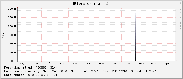

Har en räknare för 1-wire som räknar pulser från två Kamstrup mätare via S0-utgång. Allt har tickat på som det ska ett bra tag nu, men när jag skulle "läsa av" mätarnas förbrukning för april månad, så får jag extremt höga värden (i storleksordningen GWh).
Den tanken som slår mig är att räknarna, precis som det vanliga räkneverket på mätarna, har "slagit om". :?:
Alla tankar/lösningar/åsikter kring detta mottages gladeligen.

Jag får någon spik om året på många megawatt. Förstör årsgrafen totalt.
Jag har kikat i databasen (loggar även till mysq) för att se om räkningarna har rusat iväg ungefär vid spiken men ser inget konstigt alls där.

Jag dumpade till XML och letade som en idiot..
Sen hittade jag felet.
I den delen som sparar medel varje timme (för bl.a. årsgrafen) så hittade jag felet (en enda rad):
Kod: Markera allt
<!-- 2010-02-03 03:00:00 CET / 1265162400 --> <row><v> 1,1930469993e+06 </v></row>
Den stora skillnaden mot det föregående värdet var att det slutar på +06 istället för +-00/01
Bort med den och grafen ser riktig ut igen. Frågan är... VARFÖR blev det fel?
