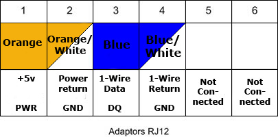

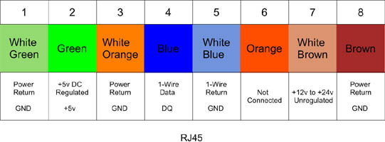

Inser att kortet har RJ45-kontakter, och började fundera på att knåpa ihop en adapterkabel för att koppla in det.
Kollade då den eminenta http://www.temperatur.nu/forum/guider-a ... ingsguiden och tycker det ser ut som att det bara är att koppla min rj12-kabel in i rj45-honan.
Kontaktering för m.nu (RJ12)
Kontaktering för kortet (RJ45)
Nog borde det vara så? Eller riskerar jag att paja honan eller något...?

RJ12 passar i RJ45. 1-Wire hubbarna har också RJ45 kontakter och där går det utmärkt.
