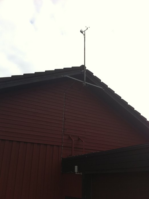

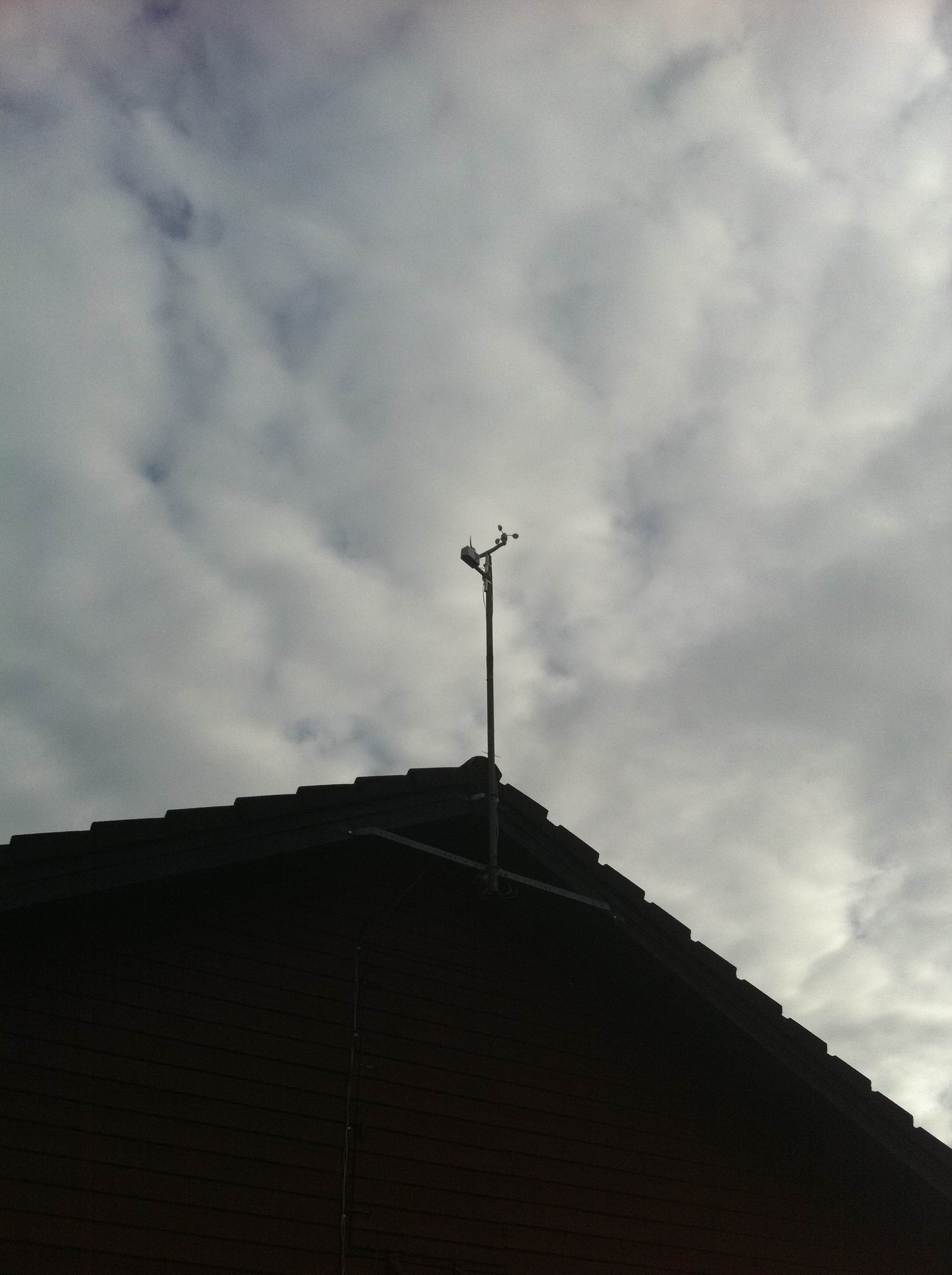

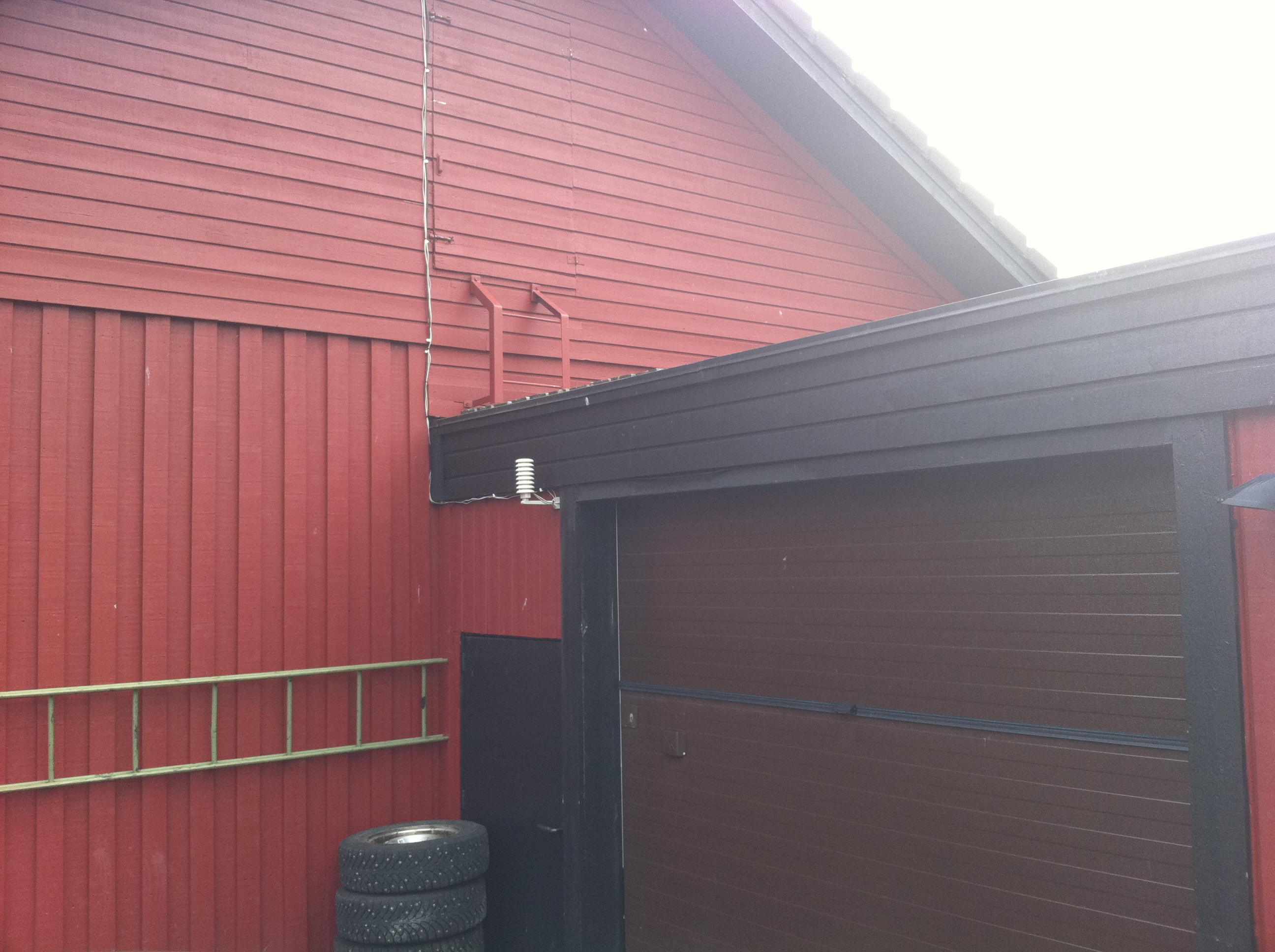

Här kommer lite info om mitt "nybörjar" system.
Kör med en väderstation från jula och WD tillsammans med WDL.
Och allt publiceras på http://vader.bjornsson.nl/
Just nu sitter vid/regnmätare ca 1,5m över takhöjd och temperaturmätaren på ca 2 meter höjd från mark.
Temperaturmätaren är placerad så att den aldrig har solljus på sig.
Några kommentarer på placeringarna?
Och vad ska jag bygga vidare på?
Har kollat lite på 1wire grejer och funderar på om jag ska komplettera med en blixt detektor och UV mätare, men har inte kommit underfund med vad för saker jag behöver =) (Hjälp någon?=)
Vad mer kan man komplettera med för att få en fulländad väderstation?

Funderar på två saker:
1. Placeringen av tempmätaren - Är garaget uppvärmt, vad händer i så fall om du öppnar porten, risk för missvisande
    siffror? (Har själv inte hunnit så långt i mitt system, så jag vet inte hur känsligt det är...)
2. Kameran lutar lite åt höger (Är fotointresserad och tycker i övrigt du har fått till en bra vy, man ser vinden i trädet,
    ingen risk för att personer råkar passera framför)

Jag har ett liknande montage på en av mina termometrar och kan säga att det kommer märkas en effekt av att garage-dörren öppnas i vinter. (Även om det är ett kallgarage!)
Själv har jag löst det genom att ha två termometrar och väljer alltid ut den kallaste för att bli av med felkällor.
Men i det här fallet kan det nog räcka bra om man flyttar termometern lite (30-40cm) från garage-öppningen, luften kommer ju i första hand stiga uppåt.

Garaget är inte uppvärmt, men håller oftast några grader varmare än ute på vintern, så kanske får flytta den lite åt vänster men inte allt för nära huset då så den ger en missvisande temperatur för att huset släpper lite värme.

Ett kallgaraget, speciellt vidbyggt mot huset så där håller en förvånansvärt mycket högre temperatur än omgivningen...
Jag har precis samma typ av konstruktion själv och helt utan annan uppvärmning, än möjligtvis lite läckage genom tegelväggen på huset hamnar temperaturen i garaget på 10-15 grader över ute-temperaturen när det är 15-25 grader kallt ute! (Okej, den sjunker som en sten så fort man öppnar garage-porten, men i ditt fall innebär det ju att varmluften går via termometern.)
Jag har en annan termometer som sitter vid sidan av en dörr till hobbyrummets ingång, där brukar det inte vara speciellt uppvärmt under vintern, men det märks tydligt när man öppnar dörren och värmen rusar ut.

Får ta och flytta den lite och hålla koll på termometern när man har varit ut i garaget och öppnat porten, ser man några större temperatur skillnader så får man testa att flytta den lite =)
Hade den uppe på husväggen ovanför garaget förut, precis under utskjutet utav taket, men solen kröp fram sent på kvällen så fick flytta den =)

Jag har samma väderstation och något som jag märkt är att regnsensorn kan strula ibland, dels så har spindlar en tendens att bygga bo där :!: vilket stör vippan, men sen kan även vinden påverka. Om det beror på att fästet rör sig så att vippan gungar eller om det är vindgenomströmning i själva tratten/huset som gör att vippan rör sig vet jag inte, men oavsett vilket så finns det ingen anledning att mäta regn 5m upp i luften kontra marknivå. Kan vara en ide att sätta den lägre och mer stabilt. Dock skall den sitta fritt från en väg då denna kan ge skydd och på så sätt ge missvisande värden.
