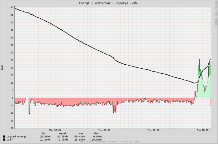

Re: Exempel grafgenerering
Inlägg av daromer »
Lägger jag in en av mina då. Den är definitivt inte snygg men funkar.
Den visar dels energin i mina tankar mätt i kwh instoppad i rrdn. Sedan har jag även stoppat in diffen mellan de olika tiderna i rrdn. (Just den delen går att göra som en cdef men så långt kom jag inte)
Kod: Markera allt

Sedan för att skapa själva grafen:
Kod: Markera allt
        TIDEN="
        20M
        1h
        3h
        24h
        1w
        1m
        1y
for TID in $TIDEN
do
        $RRDTOOL graph ${PNG}ackar_energi_${TID}.png -a PNG --title="Energi i acktankar i Esperyd -$TID-" \
        --vertical-label "KwH" \
        --start -$TID -w 900 -h 550\
        -c "BACK#D8D8D8" -c "CANVAS#F2F2F2"\
        "--watermark= Esperyd 2009 | Genererad $DATE"\
         DEF:ack_energi=${RRDPATH}acktank_energi.rrd:acktank:AVERAGE\
         DEF:ack=${RRDPATH}acktank_energi.rrd:diff:AVERAGE\
         DEF:skillnad=${RRDPATH}acktank_energi.rrd:diff:AVERAGE:end=now-5min:start=end-1min\
         CDEF:real=ack,-1,*,20,*\
         CDEF:realneg=real,-1,*\
         CDEF:n=real,DUP,0,LT,*\
         CDEF:nn=n,-5,LT,-5,n,IF\
         CDEF:n2=real,DUP,-5,LT,*\
         CDEF:nk2=real,nn,-\
         CDEF:nn2=n2,-10,GT,nk2,-5,IF\
         CDEF:nnn2=nn2,0,GT,0,nn2,IF\
         CDEF:n3=real,DUP,-10,LT,*\
         CDEF:nk3=real,10,+\
         CDEF:nn3=n3,10,+,0,LT,nk3,0,IF\
         CDEF:p=real,DUP,0,GT,*\
         CDEF:pp=p,15,LT,p,15,IF\
         CDEF:p2=real,DUP,16,GT,*\
         CDEF:pk2=real,pp,-\
         CDEF:pp2=p2,25,LT,pk2,9,IF\
         CDEF:p3=real,DUP,26,GT,*\
         CDEF:pk3=real,24,-\
         CDEF:pp3=p3,25,-,0,GT,pk3,0,IF\
         'COMMENT:\t\t\t\tNu         Medel        Max       Min\\n'\
         HRULE:0#0000FF\
         AREA:pp#C3F9D3:\
         STACK:pp2#6EDC8F:\
         STACK:pp3#4BCB71:\
         AREA:nn#FF9C9C:\
         STACK:nnn2#FF6B6B:\
         STACK:nn3#FF0000:\
         LINE2:ack_energi#000000:"Lagrad energi"\\t\
         GPRINT:ack_energi:LAST:%6.1lfkWh\
         GPRINT:ack_energi:AVERAGE:%6.1lfkWh\
         GPRINT:ack_energi:MAX:%6.1lfkWh\
         GPRINT:ack_energi:MIN:%6.1lfkWh\\n\
         LINE1:real#000000:"Diff      "\\t\\t\
         GPRINT:real:LAST:%6.1lfkWh\
         GPRINT:real:AVERAGE:%6.1lfkWh\
         GPRINT:real:MAX:%6.1lfkWh\
         GPRINT:real:MIN:%6.1lfkWh\\n&
done
Har copy pastat lite så det är inte säkert allt funkar out of the box så att säga.

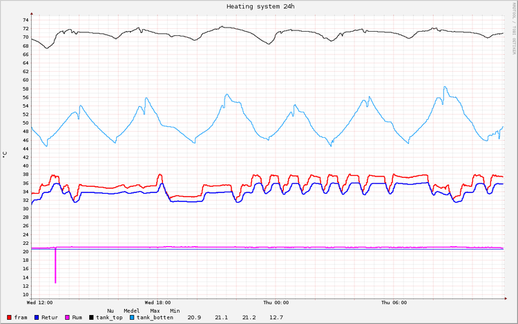

Hej alla och god fortsättning
Har en fråga om grafgenerering. Har gjort några grafer i RRD, men hur staplar jag "förklaringen"
Så här ser min program ut
Kod: Markera allt
#!/usr/bin/perl

Ett dygn loggat med min RPI och 1wire

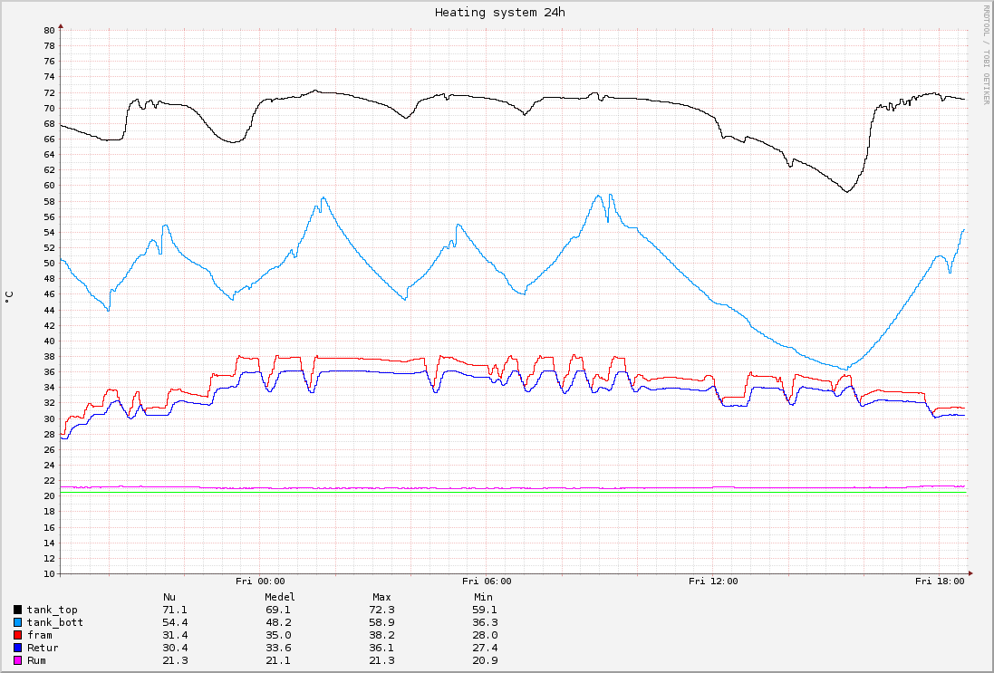

CirruZZ skrev:Lägg till \l för linefeed, \t för tabbar
Tack för hjälpen
Men det var \\n för radbyte då jag kör med pearl, men det löste sig och efter lite pusslande med "tabbar" och mellanslag så är jag super nöjd med resultatet :D

Så är ser nya coden ut
Kod: Markera allt
#!/usr/bin/perl
use RRDs;
my $cur_time = time() ;
my $start_time = $cur_time - 86400 ; #ett dygn
RRDs::graph"/var/www/html/temp.png",
                "--start= $start_time",
