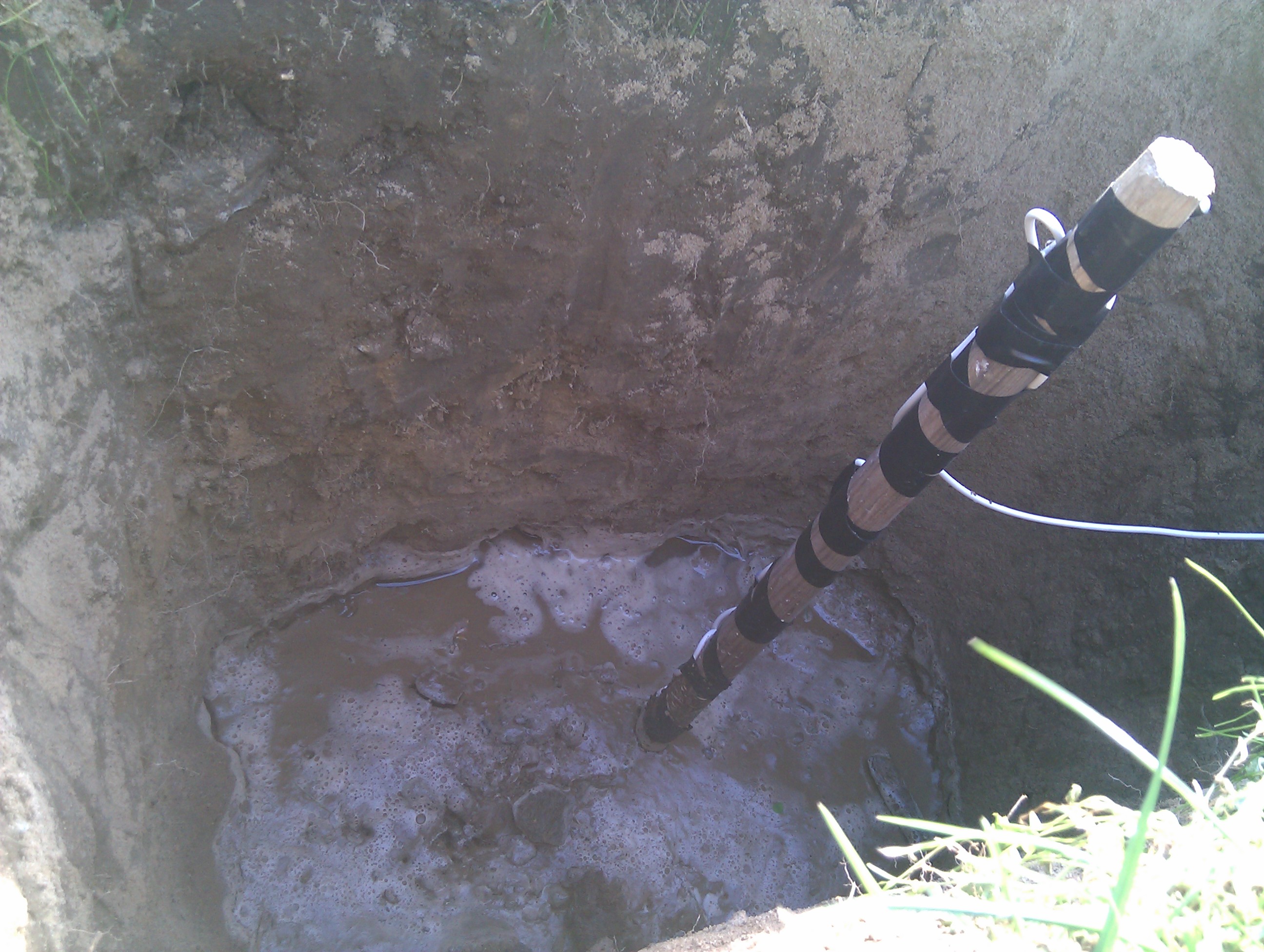

När det var en vecka kvar av snökaus innan det smalt i vinter fick jag tummen ur och hämtade min snöslunga. Då hade jag redan gått 3 ggr om dagen i 3 veckor och skottat för hand. :)
Så här såg det ut när jag fyllt igen hålet halvvägs:
Använde vatten för att packa sanden igen. och fick ner allt igen och det blev ganska platt.
