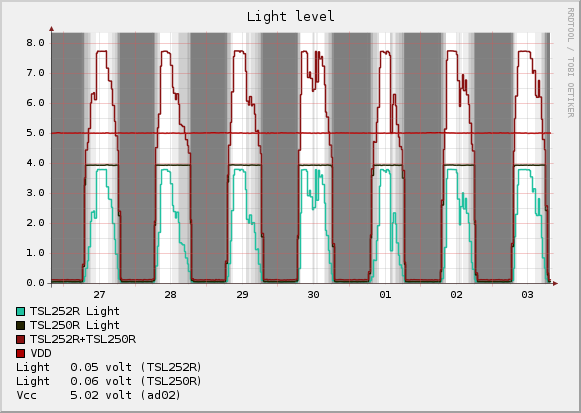

Jo jag har dessa häringa 2 sensorerna som säljs här.
Den mera känsliga och den mindre känsliga ( TSL250R/TSL252R )
Jag tycker den mindre känsliga ger för stora utslag ändå. Själva enheten sitter monterad mot ett fönster. Den störst inte av ljuset i rummet då det inte används ens.
https://luno.mine.nu/temp2/png/ljuse_ute_1w.png
Trodde först att jag fått 2 st av den mer känsliga men verkar inte som så när man tittar på bilden. De startar ju vid olika lägen.
Hur göra för att ändra känsligheten förslagsvis? Enligt databladet som jag fattar det kan man inte ställa om känsligheten om den redan är bottnad eller har jag missat nåt?
Isåfall återstår att sätta en lins av dylika slag framför.
/D

Min sensor sitter i ett källarfönster och redan där är det ganska avskärmat. Jag har för mig att jag läste om någon som satte en liten dutt smältlim framför sensorerna för att dämpa ljuset.
Hur ser grafen ut om du kör en dyngsgraf? Lättare att se då.

Har tittat på att köpa en sådan med. Alternativt bara bygga av en solcell från en miniräknare eller liknande.
edit: länkat in bild /elf98
Ska prova med lite smältlim framför den ene så får vi se :)

Man ser iaf att det är olika sensorer. De är väldigt lika, så det är lätt att ta fel...

Japp. Jag trodde också de var samma först men grafen visar att de är en viss skillnad på dem ivf.

Har moddat den ganska mycke. Så ny reagerar den ene sensorn på ljus i övrigt. den andre kräver att solen tittar fram för att reagera. Tror dock jag moddade sensor 2 lite väl mycke. Återkommer när jag fixat lite till med någon bild på sensorn och graf.
