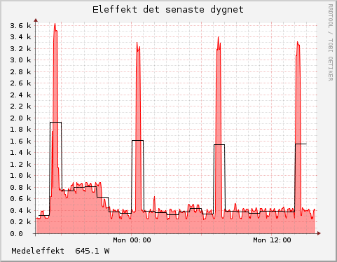

Jag har följande graf där medelvärdet för senaste timmen genereras via en vanlig AVERAGE:step=3600 (svart linje)
Den är förvisso helt korrekt, men jag vill egentligen ha den bara som en visualisering och skulle föredra ett mer utslätat utseende, trots att det inte blir lika korrekt.
Alternativt, går det i graf-genereringen att skapa ett flytande medel, där jag får en data-punkt i grafen per minut baserad på genomsnittet av de 30m före och efter den aktuella punkten? (Aka, ha kakan och äta den. :) )

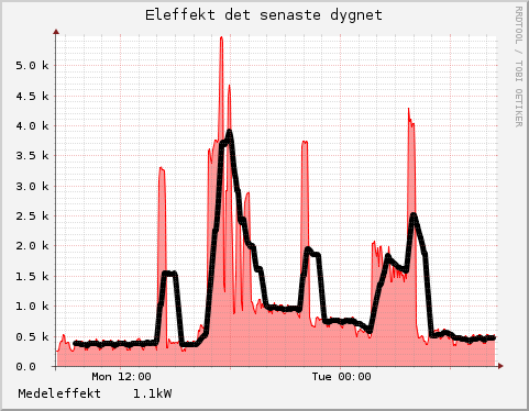

Kod: Markera allt
CDEF:smoothed=effekt,3600,TREND
Ger ett dugligt resultat i alla fall.
Vore trevligt om det gick att få den till att mer vara någon beizer-kurva mellan respektive timmes medelvärde istället för den här typen av glidande medelvärde men det är en stor förbättring i alla fall.

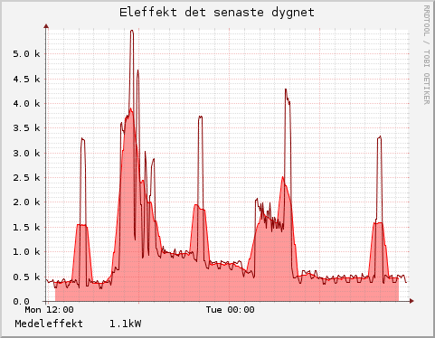

Jag hade haft dom i/på samma graf, men att jag bytt medel till färgat (ifyllt) och haft real till ett tunnar streck överlagrat, kanske tonat också.
I alla fall ska jag nog ha så... :wink:

Du menar något i stil med det här?
Ja, jag har tänkt den tanken också. :)
Fast helt nöjd är jag inte.

japp det var så jag menade men du skulle ha försökt få real strecket att vara "mildare" antingen med en annan färg eller så sätter du transparens på den.
