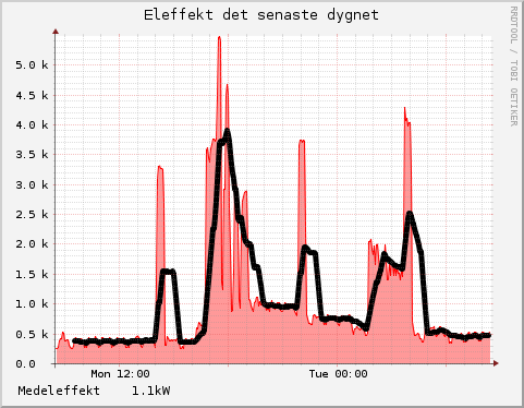

Jag har följande graf där medelvärdet för senaste timmen genereras via en vanlig AVERAGE:step=3600 (svart linje)
Den är förvisso helt korrekt, men jag vill egentligen ha den bara som en visualisering och skulle föredra ett mer utslätat utseende, trots att det inte blir lika korrekt.
Alternativt, går det i graf-genereringen att skapa ett flytande medel, där jag får en data-punkt i grafen per minut baserad på genomsnittet av de 30m före och efter den aktuella punkten? (Aka, ha kakan och äta den. :) )

JAg tvivlar på att det går att få beräkningar på framtida världen, rrdb bygger ju helt och hållet på beräkningar bakåt...
Men jag har haft fel förut och rrdtool är mycket flexibelt och funktionsrikt.

Tja, egentligen går det ju utmärkt att bygga enbart på historik 60min bakåt och sedan förskjuta grafen 30min framåt i och med att det är en dygns-graf. De senaste 30min är inte direkt kritiska.
Men ja, rrdtool är grymt kompetent, men all dokumentation är inte fullt lika kompetent. :)

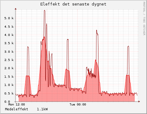

Kod: Markera allt
CDEF:smoothed=effekt,3600,TREND
Ger ett dugligt resultat i alla fall.
Vore trevligt om det gick att få den till att mer vara någon beizer-kurva mellan respektive timmes medelvärde istället för den här typen av glidande medelvärde men det är en stor förbättring i alla fall.

Jag vet inte om det är mer en estetisk fråga kanske men medelvärdet som det ritas nu är ju korrekt ur en matematisk synvinkel men jag hade velat att den vara lite förskjuten bakåt med 1/2 av medelvärdessfönstret. Hajar du vad jag menar?! :)

Jag är helt med på vad du menar och klurar på att göra det. (Just *den* biten är ju enkel. :) )
Estetiskt blir det bättre, men som sagt, inte lika korrekt. Orsaken till att jag inte har gjort det ännu är att jag klurar lite på hur visualiseringen skall vara totalt sett. Är inte säker på om båda graferna skall vara på samma sida och då är det ju inget problem längre.

Jag hade haft dom i/på samma graf, men att jag bytt medel till färgat (ifyllt) och haft real till ett tunnar streck överlagrat, kanske tonat också.
I alla fall ska jag nog ha så... :wink:

Du menar något i stil med det här?
Ja, jag har tänkt den tanken också. :)
Fast helt nöjd är jag inte.

japp det var så jag menade men du skulle ha försökt få real strecket att vara "mildare" antingen med en annan färg eller så sätter du transparens på den.
