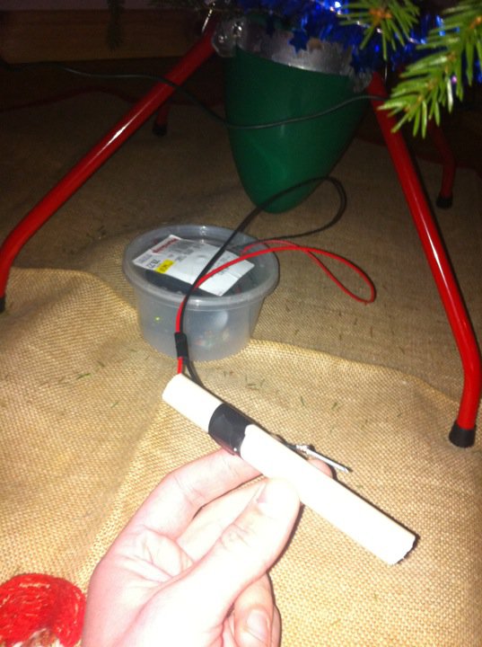

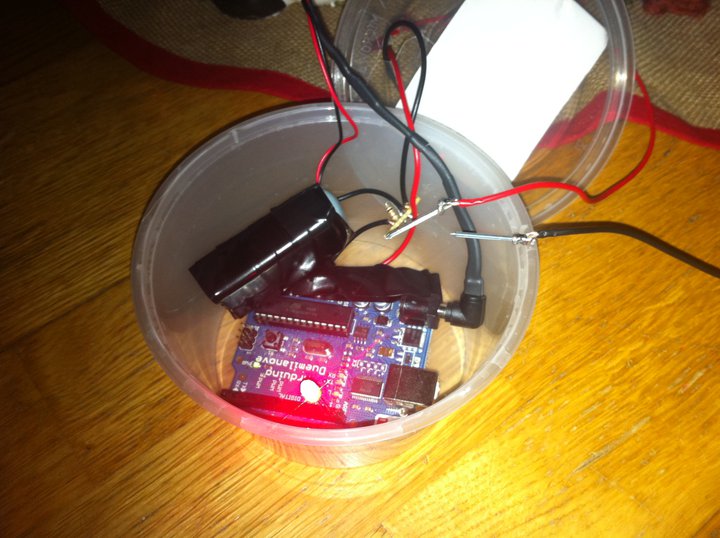

Jag byggde mig en fuktmätare häromdagen med lyckat resultat. Jag blev så trött på att missa vattna julgranen.
Det jag använde mig av är en arduino och en 10k ohm's motstånd och två spik. Arduinon läser av resistansen mellan spikarna varje sek och blir värdet under 500 börjar en röd diod att blinka med kraft, så att man stör sig på det. Och tom frugan går då och vattnar :)
Kanske inte den snyggaste lösningen med det funkar.

Hmm, när man mäter på ett träd (eller nån annan mer beständig växt) kanske det skulle vara en ide att dra i spikarna direkt i stammen. Då mäter man ju att vattnet når fram. (Och kanske kan få förvarning när det är dags att slänga ut den innan den börjar barra allt för djäkligt, när den börjar torka i stammen trots att det finns vatten i foten.)
Du får fortsätta dina rapporter fram tills dess att granen dansas ut!

Det var ingen dum idé Dowser, den ska jag försöka anamma nästa år. Då ska jag fixa så att bevattningen sköts per automatik.
