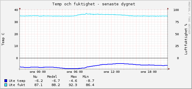

Testa att köra från command line istället (bash).
Kod: Markera allt
#!/bin/bash
rrdtool graph /var/www/_graphs/temp_test.png \
	--title='Temp och fuktighet - senaste dygnet' \
	--start='-24h' \
	--width='500' \
	--height='200' \
	--slope-mode \
	--upper-limit=2 \
	--lower-limit=-2 \
	--vertical-label='Temp C' \
	--right-axis=2.5:0 \
	--right-axis-label='Luftfuktighet %'  \
	DEF:outside_temp=/home/anders/rrddata/outside_temp.rrd:value:AVERAGE \
	DEF:outside_hum=/home/anders/rrddata/outside_hum.rrd:value:AVERAGE \
	CDEF:outside_hum_scale=outside_hum,2.5,/ \
	COMMENT:'\\t\\tNu \\t Medel\\t Max\\t Min\l' \
	HRULE:0#000000 \
	LINE2:outside_temp#0000FF:'Ute temp'  \
	GPRINT:outside_temp:LAST:%6.1lf \
	GPRINT:outside_temp:AVERAGE:%6.1lf \
	GPRINT:outside_temp:MAX:%6.1lf \
	GPRINT:outside_temp:MIN:%6.1lf\\l \
	LINE2:outside_hum_scale#46E4F9:'Ute fukt'  \
	GPRINT:outside_hum:LAST:%6.1lf \
	GPRINT:outside_hum:AVERAGE:%6.1lf \
	GPRINT:outside_hum:MAX:%6.1lf \
	GPRINT:outside_hum:MIN:%6.1lf\\l
Anpassa till dina RRD filer.
Borde ge något i still med...

CirruZZ
Master Moderator
Inlägg: 1621
Ort: Ystad
Re: Graf Script
Inlägg av CirruZZ »
då kan vi utesluta om det är Perl eller inte som ställer till det. Att köra vi command line är så enkelt som man kan göra det. Om det inte funkar här så är det någon fel med din rrdtool installation.
