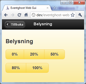

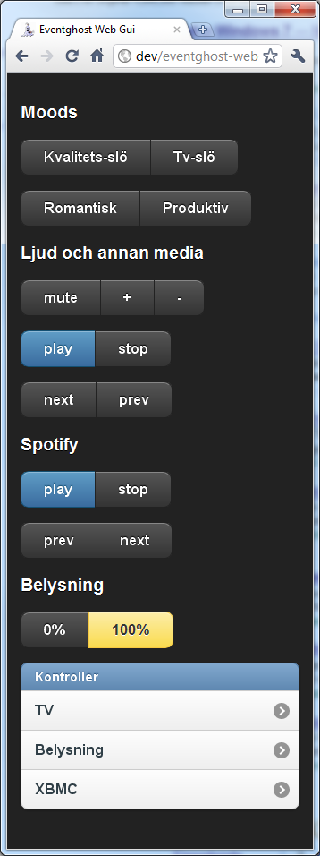

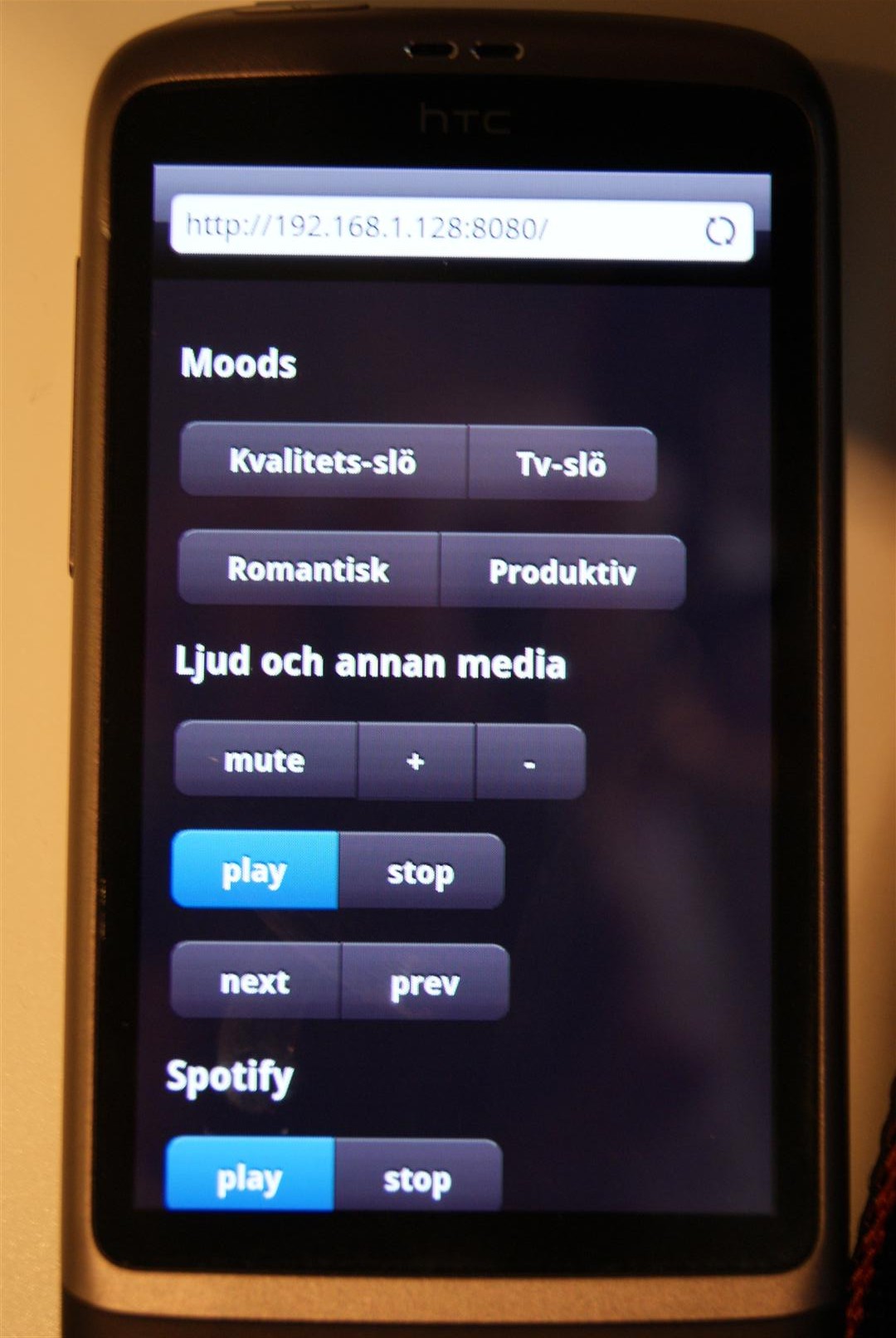

Sedan en tid tillbaka använder jag Eventghost för att styra det mesta i min lägenhet. Jag letade tidigare efter en webb baserad fjärrkontroll som man kommer åt från exempelvis mobiltelefonen. När jag inte hittade något vettigt så programmerade jag själv istället. Eftersom det ofta är fler som har liknande tankar som en själv när det gäller hembio och hemautomation tänker jag dela med mig av resultatet. Gissar också på att det är några av er som använder Eventghost på ett eller annat vis.
Några bilder på vad jag menar finns på länken, (engelsk text men svenska bilder):
eventghost-web-gui
Följ länken och tryck på download för att ladda ner all kod.
Kan utökas med bevakning via Eventghost.

Jag la till stöd för sliders så att man sätta volym och belysningsnivå direkt med reglage. Inte helt perfekt än men det fungerar hyfsat på min telefon.
http://sebastiannilsson.com/open-source ... -and-light
