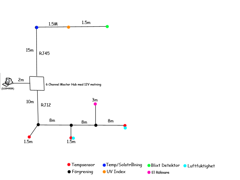

Har suttit och skissat lite på mitt framtida 1-wire nät.
Och undrar om detta är möjligt att sedan plocka ur infon om UV, Solstrålning och blixträknaren till programmet EasyWeather för att lägga upp det på min väderhemsida och infon om temperaturer, elförbrukningen och luftfuktighet till Msuer till mitt lokala nätverk, eller kommer jag måste köra de på två olika USBer och skippa 6-kanalshubben och köra en "power injector" på RJ45 nätet istället.

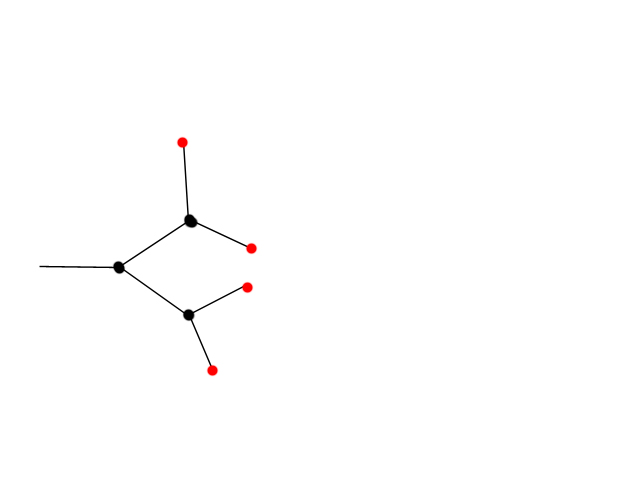

En annan fundering, kan man köra flera förgreningar, så det blir som typ ett släktträd?, se bild.
