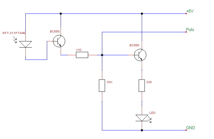

av formula_0ne
Hej!
Inspirerad av tråden och med det faktum att jag hade en räknare men ingen tillgång till S0 så grävde jag lite i komponenentlådan.. Ville ha blink med diod så man kan se om det gav nån puls så jag gjorde som nedan..
De gamla skolelektronikkunskaperna är högst ytligt avdammade så kommentarer på konstruktion mottages gärna! :-)
Fungerar klockrent iallafall..
/Tobbe
Schema:
Färdigbyggt

av mgh
Ser ju bra ut

formula_0ne skrev:Hej!
/Tobbe
Schema:
Färdigbyggt
Kompisen byggde ihop denna idag men BC558 ska vara 548 istället, då fick han till att funka, nu är nästa steg att få till kabel till elmätaren o in till servern :)
