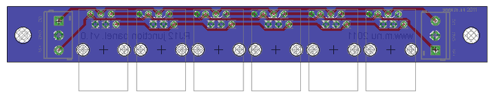

Det har vid ett par tillfällen diskuteras olika lösningar för att förgrena 1wirenät.
Vad tror ni om en sådan här produkt:
6 x rj12or
2 x skruvterminaler för DQ,GND och +5V,
skruvhål för att fästa mot vägg
rj12orna är fullkopplade, men pin 2&4 är kopplade mot jord.
Pris för en färdiglödd produkt skulle antagligen landa runt 150-200kr, DIY-varianten en femtilapp lägre.

Man ska ju låta bli att förgrena 1-Wire nät, så en sådan produkt skulle eventuellt ställa till med mer problem än den löser. Givetvis fungerar det med kortare grenar, men som ersättare till en hubb kan den ju inte rekommenderas.

Så klart ska inte nätet förgrenas. Men det är mycket vanligt att användare drar 20 meter kabel till tex pannrummet och där sätter 5 sensorer med någon meters kabel.
Efter att ha räknat lite mer hamnar nog priset under 150kr

Jo, som sagt - kortare grenar fungerar ju fint och för det ändamålet tror jag att den kan vara till stor nytta.

Jag tror det kommer funka fint. Jag gillar att förgrena precis på det viset :wink:
Och för mindre nät så är det en lämplig lösning. Jag fortsätter dock med mina patchpaneler då jag har rj45 på det mesta.

jag tycker en RJ45 variant ville vara bättre, då säkerställer man att alle pinnar kan komma igennom :D

nackdelen med just rj45 är att folk lätt kan förväxla uttagen och råka koppla in en dator istället. Så man får vara vaksam.

Absolut, men om man t.ex. färgmarkerar 1-wire med annan färg på patch-kabel bör det vara mögligt.
Jag använder min CAT5 installation til båda LAN, 1-wire och annat, än så länge har jag inte gjort fel, men det krävs att man har fullt koll på det

Verkar vettigt.Är smidigare/snyggare än ett tjog y kopplingar hängande i en klase ;-)

Nu har jag fått hem kretskorten, och vid en första inspektion ser det bra ut. Åsa ska löda några nu i veckan så jag kan köra tester i helgen.
Priset kommer att bli ~139kr/st. (6st RJ12 + 2st skruvplintar).
