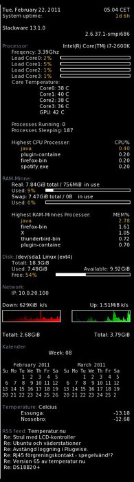

Hade inget för mig inatt så jag pillade lite på conky för att uppmärksamma mig mer gällande uppföljning i forumet bl.a.
rss.temperatur.nu.sh
Kod: Markera allt
#!/bin/bash
URI=http://www.temperatur.nu/forum/rss.php
LINES=6
EXEC="/usr/bin/curl -s"
$EXEC $URI | grep title  | egrep -v "description|content:encoded" |\
sed -e :a -e 's/<[^>]*>//g;/</N' |\
sed -e 's/[ \t]*//' |\
sed -e 's/\(.*\)/ \1/' |\
sed -e 's/\.//' |\
sed -e 's/\"//' |\
sed -e 's/\"//' |\
sed 's/^.*|//' |\
head -n $(($LINES + 2)) |\
tail -n $(($LINES))
Sen är det bara i conky.conf att lägga till;
Kod: Markera allt
${execi 300 /home/plutonium/.conky/rss.temperatur.nu.sh}
Resultat
Resultat
