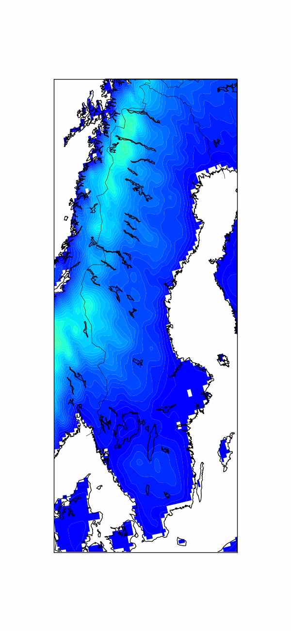

Jag har funderat lite över vilka enorma mängder temperaturdata som finns på sidan här och om man kanske skulle kunna göra något roligt med den. Specifikt så funderade jag över om det hade gått att göra en "färgkarta" där landets karta färgas baserat på de temperaturer som gäller för en viss tidpunkt. När jag sökte på forumet så såg jag att jag inte var den enda personen med denna idé. Det tycktes dock som ingen ännu har gjort något konkret.
Jag har därför börjat undersöka metoder för att göra just detta och jag tror mig också ha hittat en metod som bör fungera. Som exempel så presenterar jag följande bild:
Nederbördskarta
Nederbördskarta
Bilden är ett exempel som jag slängde ihop för att visa hur det skulle kunna se ut och visar i det här fallet nederbördsdata (tror jag). För temperaturdata så skulle Norge och Danmark också vara helt vita då interpoleringsfunktionen som jag troligtvis kommer att använda inte gör någon extrapolering till områden där det inte finns data.

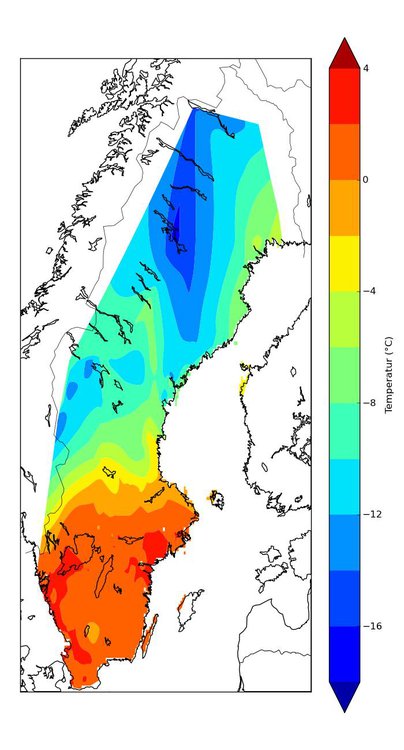

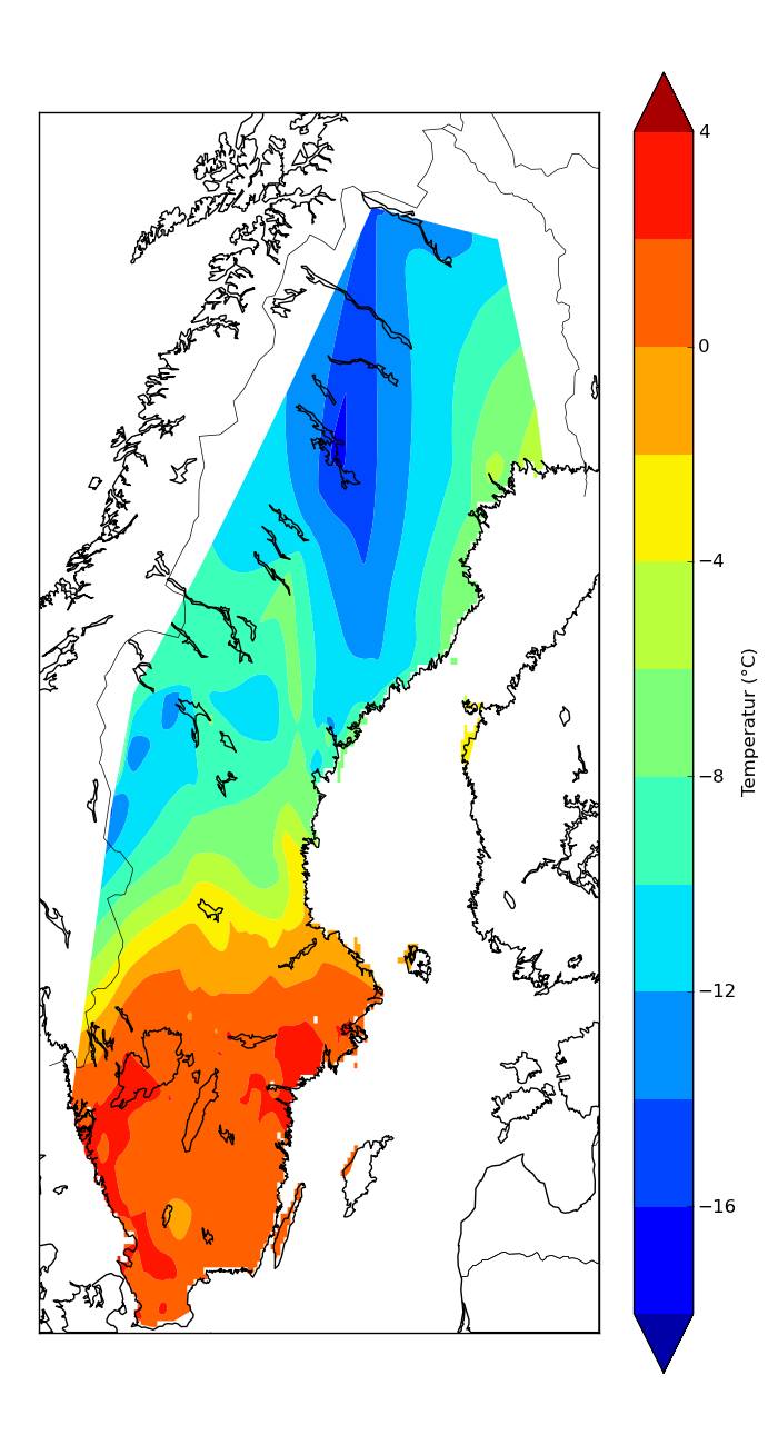

Jag är inte riktigt hundra men jag tror att jag också lyckades reda ut att Google Maps föredrar en cylindrisk kartprojektion. Med denna kunskap så satte jag ihop följande bild:
Personligen så tycker jag att det är en väldigt vacker bild. Men sen så är jag ju inte helt opartisk heller. :D
Notera att jag tills vidare lämnade kvar kuststräckan. Icke färgade områden ska dock vara transparenta. Om någon vill börja experimentera med Google Maps så gäller följande:

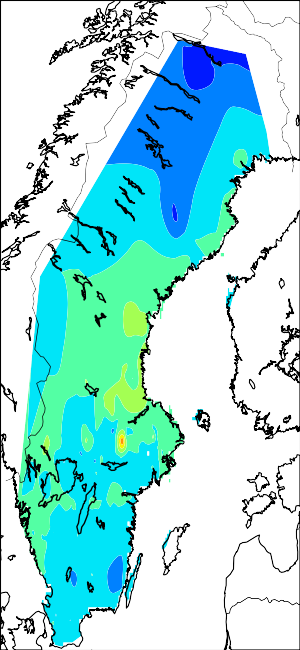

Nu har jag fått några timmar över till att putsa på koden och jag anser nu att den är "färdig". Den här posten lär bli ganska lång, så känsliga läsare varnas. Innan vi börjar så ska jag dock visa resultatet av den här versionen. Temperaturdatan som låg till grund för figuren nedan hämtades 23.40.
Temperaturdata från 23.40 11/3-11.
Koden är skriven i Python och då jag gissar att detta inte är ett språk som Erik är väldigt van vid så har jag dokumenterat den väldigt väl (mer än 60% kommentarer). Python i sig själv har inte de funktioner som krävs för vad jag önskade, varför flera tilläggspaket måste installeras. Vi ska dock börja med vilken Python-version som ska användas. Jag testat koden endast med Python 2.7, jag är dock ganska säker på att även 2.6 och 2.5 bör fungera alldeles utmärkt. Version 3.0 och uppåt fungerar inte alls då koden som genererar kartan inte är anpassad till 3.x versionerna av Python ännu.

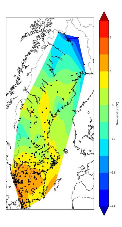

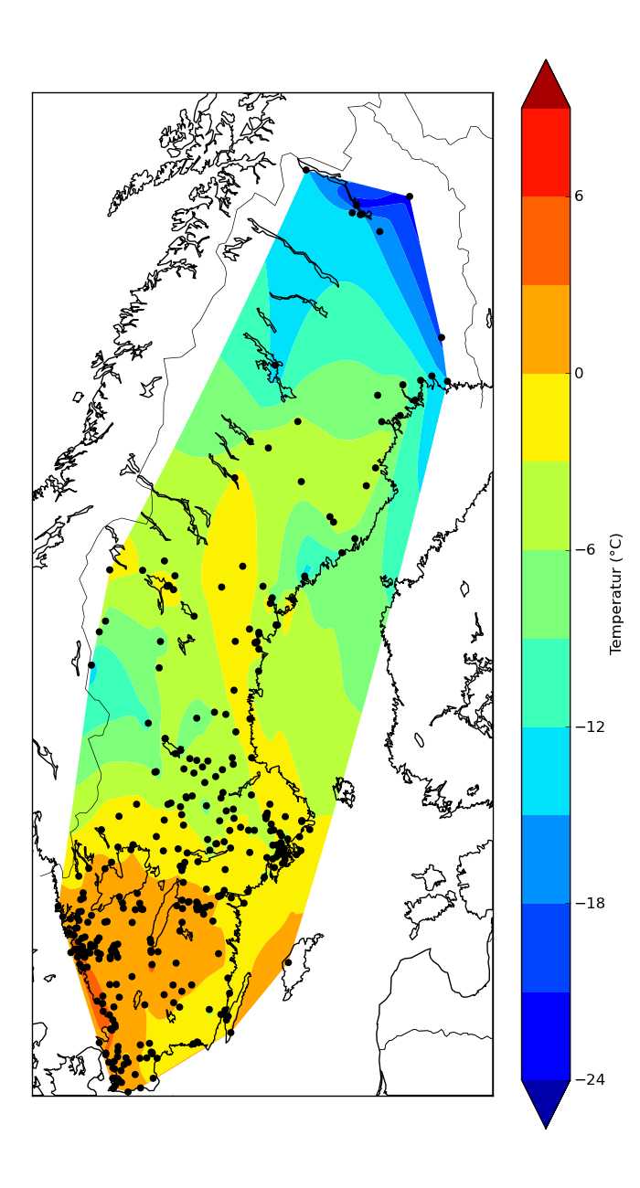

Tja, man brukar ju säga att en bild kan säga mer än tusen ord, varför jag ger dig följande:
Temperaturdata från 01.39.
För sakens skull så ska jag dock nämna några korta ord om den. De svarta punkterna representerar förstås mätstationer. Algoritmen som jag använder för att ta fram kartan kan bara interpolera fram värden, det vill säga att den kan bara skapa en yta av värden mellan tre eller fler punkter. Slutligen så använder jag en funktion i biblioteket som skapar själva kartan, vilken tar bort alla värden som ligger över öppet vatten. För den här bilden så har jag deaktiverat den funktionen.

Mímir skrev:Tja, man brukar ju säga att en bild kan säga mer än tusen ord, varför jag ger dig följande:
Okey, jag förstår. Då skulle man haft tillgång till några enstaka stationer som låg "utanför" för att få till det med andra ord.
