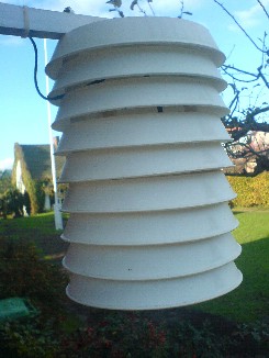

av JohWin
Jag har byggt ett solstrålningsskydd av plastblomfat. Det hjälper rätt bra.
Ser ut så här:
Blomfaten är ursågade i centrum så ett hålrum bildas inuti. De är hopmonterade med 3 st gängad stång med elrörsbitar som distansmaterial. Översta 2 och nedersta blomfatet är helt, dvs inte ursågat.
Det är i stort sett omöjligt att hitta en plats på en byggnad som är solskyddad hela dygnet och hela året om.

JohWin skrev:Jag har byggt ett solstrålningsskydd av plastblomfat. Det hjälper rätt bra.
Ser ut så här:
klockrent! den ska jag sno, snyggt och genomförbart!
