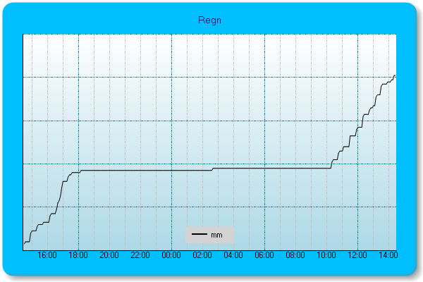

Jag har en regnmätare som suttit ansluten till en liten panel, köpt på kjell.com för några år sen och den har fungerat bra.
Det sitter en sked i den som vippar ur när den fylls från tratten, gissar på att det är en magnet som påverkar nåt, ca 2 ohm när den står i viloläge och ingen kontakt när den vippar. 1 mm/vippad sked.
Har nu kopplat den till min räknare på ingång B och till 5V.
Problemet är att den räknar lite sporadiskt, ofta 1 mm/5 min.
Igår regnade det mellan ca 16.30-18.00 och då verkar det fungerat och även inatt så har den nästan (1mm kl 2.30) fungerat som den ska men sen idag så har den börjat räkna igen, se bild.
Räknaren är den gamla versionen från m.nu och elen mäter den som den ska.
Behöver jag nåt pull-up eller pull-down kanske?

Ja, om det saknas så bör du sätta dit ett sådant.
Re: ds2423 och enkel regnmätare
Det sitter ett pull down på 1MOhm. Testa att sätta ett på 10kOhm mellan ingången och jord.

Satte dit ett 10K motstånd mellan B och jord men det blev ingen skillnad, ökar fortfarande då och då, samma sågtandskurva.

Något annat som stör?
Par-tvinnad kabel?

Kabeln till regnmätaren är den platta parledaren (inte tvinnad) som var monterad från början.
Går nästan inte förbi några elkablar alls där den kabeln sitter, en kort bit nära ett elluttag, ska prova flytta den just där.
1-wire nätet är partvinnat och fukt och tempsensorn på samma gren fungerar bra, även elmätningen på samma ds2423 visar som den ska.
Testa att korta av kabeln om du kan.

Nu har jag fått min regnmätare att sluta räkna sporadiskt, började med 10 kohm mellan jord och ingången på räknaren, hjälpte inte mycket, bytte till skärmad kabel och det blev bättre men inte bra, satte en konding på några nf mellan ingången på räknaren och 5 voltsjorden, då försvann felet helt.
Vet dock inte än hur det går vid åskväder, innan jag satte dit kondingen så räknade den 2800 mm vid ett åskväder förra veckan.
