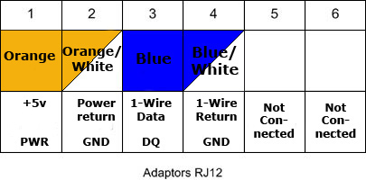

Har kopplat enligt denna bild i kontakten och sedan satt pinne 1 på GND(orange/vit), pinne 2 på DQ och pinne 3 på GND (blå/vit)
5v PWR används endast till räknaren.
Kanske är fel redan där men har ju funkar fram till nu iaf :mrgreen:
Re: Tempsensor fallet bort?
Testa att koppla ihop 1Wire Return och Power Return, dvs orange/vit och blå/vit nära sensorerna där det går. DQ bör jordas nära sensorn, i ditt fall kan det bli över 40 meter till jordningspunkten. Om du har möjlighet bör du även spänningsmata sensorerna.

elf98 skrev:Testa att koppla ihop 1Wire Return och Power Return, dvs orange/vit och blå/vit nära sensorerna där det går. DQ bör jordas nära sensorn, i ditt fall kan det bli över 40 meter till jordningspunkten. Om du har möjlighet bör du även spänningsmata sensorerna.
Alltså koppla ihop dom benen och på med båda kablarna?
Vart ska jag sätta spänningen då? Har ju den hel orange kabeln på 5v "liggandes"

Lödde ihop de yttre benen och då försvann problemet :)

Om man vill spänningsmata tempsensorerna, vilken kabel ska gå till vilket ben då?
Har ju fyra trådar men bara tre ben :)
Är det någon skillnad i stabiliteten om man kör parasitkopplat eller späningsmatat?
Med texten/den flata sidan uppåt och benen mot dig skall blåvit/orangevit anslutas till benet till vänster, blå till mittenbenet och orange till det högra benet.
Om nätet är långt och har många sensorer kan nätet bli lite stabilare med spänningsmatning.
