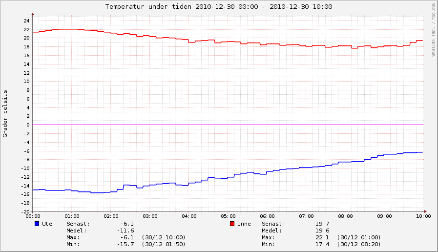

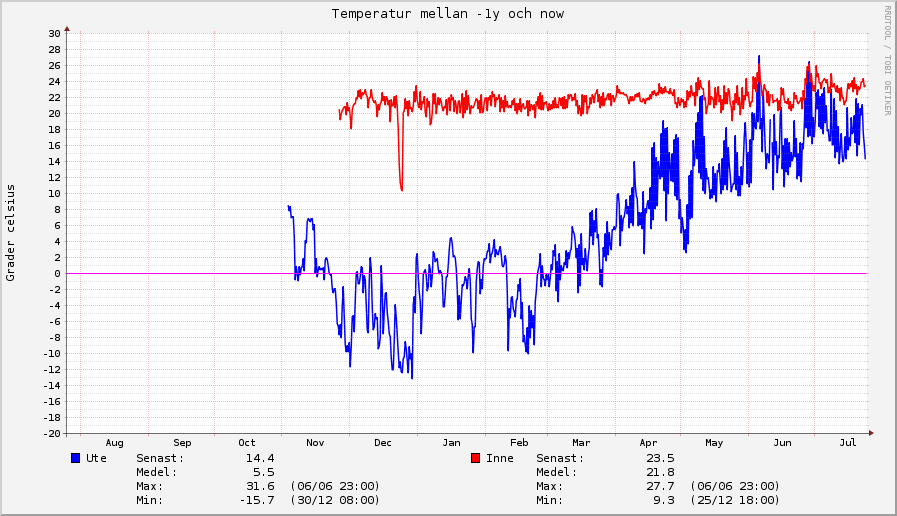

Problemet är att när jag skapar en graf för t ex senaste året så visas korrekt minsta temperatur (-15,7 C) men med fel tidpunkt (2010-12-30 08:00). Om jag däremot skapar en graf endast för det aktuella dygnet så visas samma korrekta minsta temperatur (-15,7 C) och korrekt tidpunkt (2010-12-30 01:50). Se grafer nedan. Detsamma gäller för alla mina min- och maxvärden.
Vad gör jag fel?
Årsgraf med fel tidpunkt
Dygnsgraf med rätt tidpunkt

Med största sannolkhet så har data i det längre perspektivet helt enkelt slagits ihop.
Hur länge sparar du data med högsta upplösningen?

Jo, jag tänkte också att det har med upplösning att göra. Men samtidigt tycker jag det är konstigt att jag får rätt tidpunkt när jag "zoomar" in på den aktuella dagen. Det betyder ju att informationen ändå finns där.
Såhär är mina RRD-filer konfigurerade:

Är det inte så att rrd-graph gör någon medelvärdes beräkning när man ritar kurvor över längre tid? Jag har för mig att jag sett det tidigare.
Jag har för mig att jag hade några kortare dippar som skapade minvärde och dessa värden försvann när jag gjorde graf över längre tid men fanns vid inzoomning.
Det borde ju gå att stänga av den funktionen, men det har jag inte kollat på.
