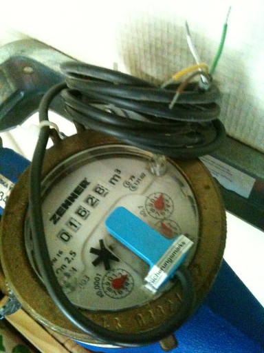

Jag har rätt nyligen flyttat in i ett hus där vattenmätaren, som i övrigt är mekanisk, ser ut att ha någon sorts detektor monterad på sig (se bild) - en vild gissning är att den är förberedd för elektronisk avläsning men att detta inte nyttjas av vattenleverantören. Det är ganska lockande att istället försöka koppla in den till en pulsräknare, så frågan är om någon vågar sig på att gissa hur den fungerar och/eller hur man ska bära sig åt för att ta reda på vilken ledare som används till vad?

Vad står det på texten? Är det en tejp som håller fast den?

Det står "Sicherungsmärke", antar att det är en plombering för att man inte ska pilla med den om den nu ska avläsas på distans.

Innan man frågar ska man googla ordentligt! ;)
Nu hittade jag den här PDF:en: http://en.zenner.com/shared/files/doku/ ... 02d_gb.pdf
Det står ju att det är en reed switch - ursäkta min okunnighet men exakt vad är det? Där finns faktiskt även ett litet kopplingsschema i botten. Är det bara att koppla vit och gul alternativt brun till sin pulsräknare tro? Vad är lämpligt motstånd, 47 eller 1k?

En reed switch kallas även magnetkontakt, dvs en sån som larmar om en dörr är öppen.
http://en.wikipedia.org/wiki/Reed_switch
