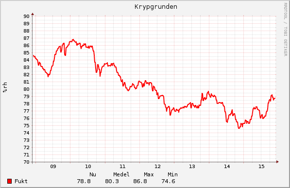

av jed
Så här ser grafen över senaste veckan ut...
Luftfuktigheten senaste veckan
Temperaturen har jag i en annan graf, den ligger kring 9 grader +- 0.3 grader
