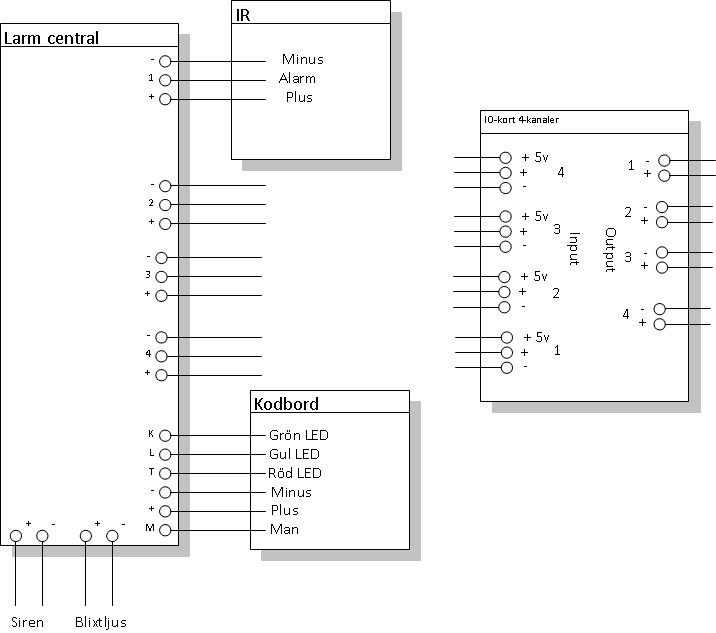

Jag har köpt ett 4 kanals IO-kort, på m.nu, som jag tänkte ha för att övervaka mitt hemlarm för att bla se om huset är larmat eller ej, IR detektorn har aktiverats eller om larmet har utlösts. Finns det någon vänlig person som skulle kunna hjälpa en nybörjare och ge mig lite tips på hur jag skulle kunna koppla in detta. Röd led är aktiverad när larmet är på och grön när larmet är av. Se bifogad skiss.
Tackar på förhand!
/Peter
Inkopplingsskiss
Inkopplingsskiss

Har du möjlighet att plocka en spänning innan lysdioderna behöver du endast ett motstånd och en transistor per kanal du vill övervaka. Om du endast är hänvisad till att detektera lysdioderna optiskt måste du använda en ledpulsdetektor.

Jag mäter fram 12 v mellan "T" och "-" när röd LED är släckt och 0 v när LEDen är tänd. Men som sagt jag har mer intresse och nyfikenhet kring detta än kunskap . Kan du ge mig lite tips om vilket motstånd och transistor som kan vara lämpligt och hur jag bör koppla base, collektor och emittern. Jag tror jag snart läst alla inlägg på detta forum men hittar inget som hjälper mig kring detta :-).
Re: Inkoppling av 4 kanals IO kort
Så kodbord är en extern enhet med en kabel?
IO-kortet har optokopplade ingångar och ditt larm orkar med största sannolikhet driva både lysdioden och ingången på IO-kortet direkt utan några extra komponenter. Du kan testa genom att ställa dipswitchen för en kanal på IO-kortet till off och sedan dra en kabel mellan - och - på IO-kortet och en kabel mellan T och + på IO-kortet (för den kanalen du satte till off).
Genom att sätta dipswitchen till off tas jordningen till den kanalen bort, och i princip kan man säga att du kopplar in en lysdiod till parallellt med den befintliga i larmet. Ingången på en optokopplare är en (eller två) lysdioder.

Tack för all hjälp nu funkar det perfekt. Jag fick faktiskt lägga reläet i serie istället direkt ut från L och sedan vidare till kodbordet annars lös dioden på kodbordet hela tiden. Jag får ett fint event kastat till min kod nu från det absolut fantastiska msure ramverket. Nu är nästa steg att jag skall via en UM styra mina 6 ventiler i bevattningssystemet men jag får beställa 8 kanals reläet istället för det. Har även en automatiskt gräsklippare där jag tänkte sätta en mikrobrytare i laddstationen för att se om den är ute och arbetar eller latar sig i laddstationen. Så jag återkommer :-)
