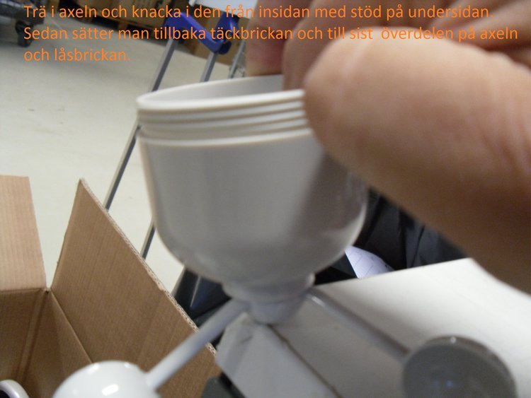

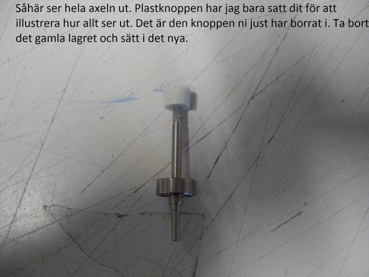

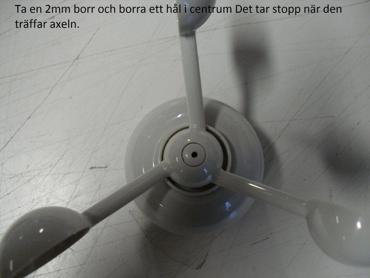

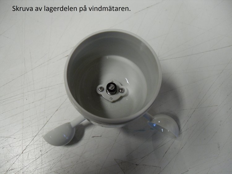

Jag har gjort en liten guide för att underlätta för alla som behöver byta lager i sina stationer utanför garantitiden.
Hoppas ni förstår mina bilder.
