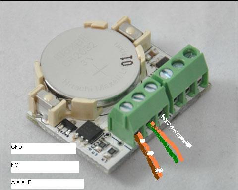

Hej,
Har slutligen kommit igång med mitt projekt att mäta elförbrukningen och jag har köpt en pulsräknare och LED detektor enligt rekommendation och en USB anslutning.
Men nu när jag börjar titta på det så är jag inte med på hur detektorn ska kopplas till räknaren, ska de gå via en kopplingadapter jag fick med till 1-wire nätet eller ska jag skarva en sladd själv från detektorn in i räknaren.
Hade varit jättesnällt om någon kunde lägga upp en bild på en färdig koppling eller någon pedagogisk paint-teckning. :)
Tacksam för hjälp.

Det finns en bra instruktion i Wiki:n på hur du ska koppla,
http://wiki.temperatur.nu/index.php/Ink ... C3%A4knare

Hej,
Tack för snabbt svar, men det är den jag läst och den lämnar en del frågetecken om man inte pysslar med detta så ofta.
Inkoppling av LED-Pulsdetektor
1wire-kabeln:
Anslut DQ (Vanligtvis blå kabel) till DQ
Anslut +5V (Vanligtvis orange kabel) till NC
Anslut GND (Vanligtvis orange/vit och blå/vit-kabel) till GND
Fråga: Innebär detta att pulsdetektorn ska anslutas direkt till 1wire? För så tolkar jag detta och hur blandar jag då in räknaren?
Ledpulskabeln:
Anslut GND (Vanligtvis brun kabel) till GND
Anslut +5v (Vanligtvis Grön kabel) till NC
Anslut pulse ut (Vanligtvis vit kabel) till ingån A eller B
Fråga: Var ska denna kabeln gå mellan? LED-pulsdetektorn till räknaren eller till 1-wirenätet?
En bild säger mer än tusen ord, så om någon har en så tas det tacksamt emot.
Re: LED pulsdetektor och räknare
Wikin beskriver hur du kopplar in 1wire-räknaren, det du läser om LED-pulsdetektorn skall alltså anslutas till plintarna på räknaren.
Inlägg av sonnyboy »
Nu har jag inte tillgång till min räknare här på jobbet, men du fårstår kanske pricipen
Så benämningarna på plinten är garanterat annat än vad jag ritat in. kolla noga på din!
Från vänster på bilden GND, NC, A eller B
Hoppas detta kan hjälpa dig.
// Sonny
