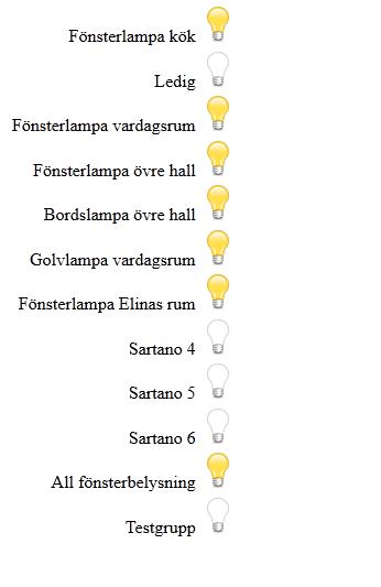

Jag har skrivit ett system som sköter om belysning och annat i mitt hus i PHP. Jag kan lägga till jobb som skall köras när man trycker på en viss knapp på fjärren. Jag har tre olika program som körs beroende på vilken knapp man trycker på. Funkar kanon!

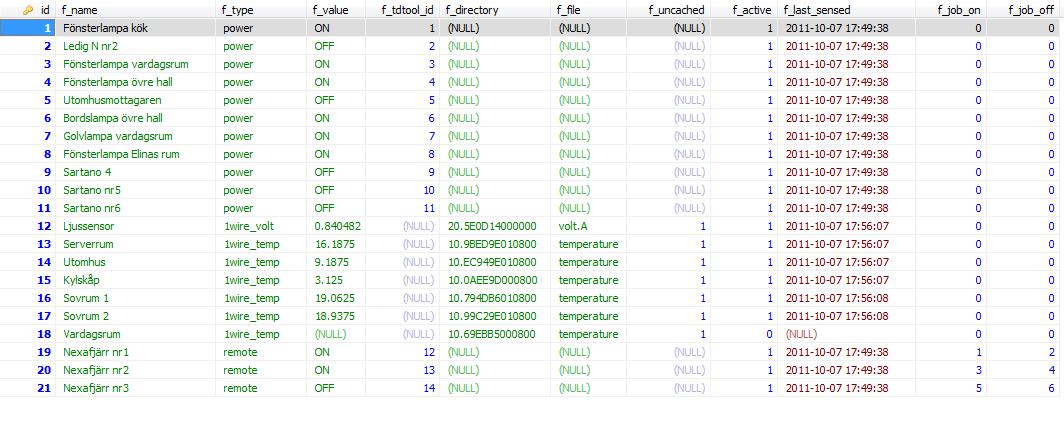

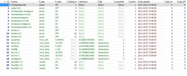

Databasen med mina enheter ser ut så här:
f_job_on anger vilket program som ska köras när den tar emot PÅ från fjärren och f_job_off vad som ska köras om man trycker på OFF. Jobben finns specificerade i en annan tabell. För tillfället kan jag enkelt lägga till ett jobb som tänder eller släcker en mottagare, skickar ett e-mail och/eller ett sms.
1-wiredatan uppdateras varje minut och statusen på mottagarna uppdateras med hjälp av tdtool så fort Tellsticken har tagit emot eller skickat något kommando. Namnen på mottagarna hämtas också direkt från tdtool.
Jag har inte skrivit något admin-gränssnitt än så jag får lägga till allt i databasen manuellt men jag behöver inte koda något för att lägga till en ny mottagare, 1-wire-enhet eller ett nytt jobb. Jag har dock en sida där jag kan se status på mina enheter och så kan jag tända och släcka dem:
