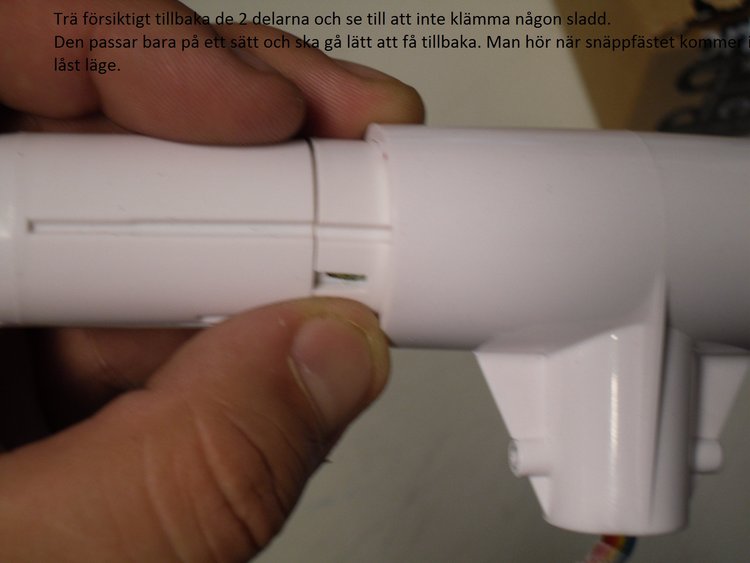

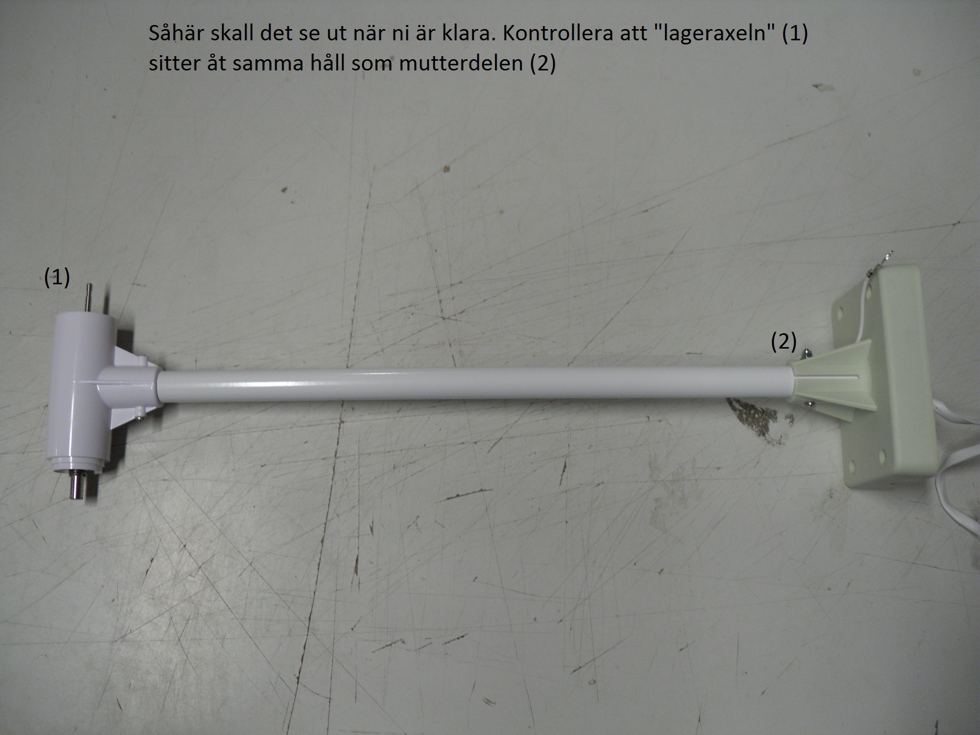

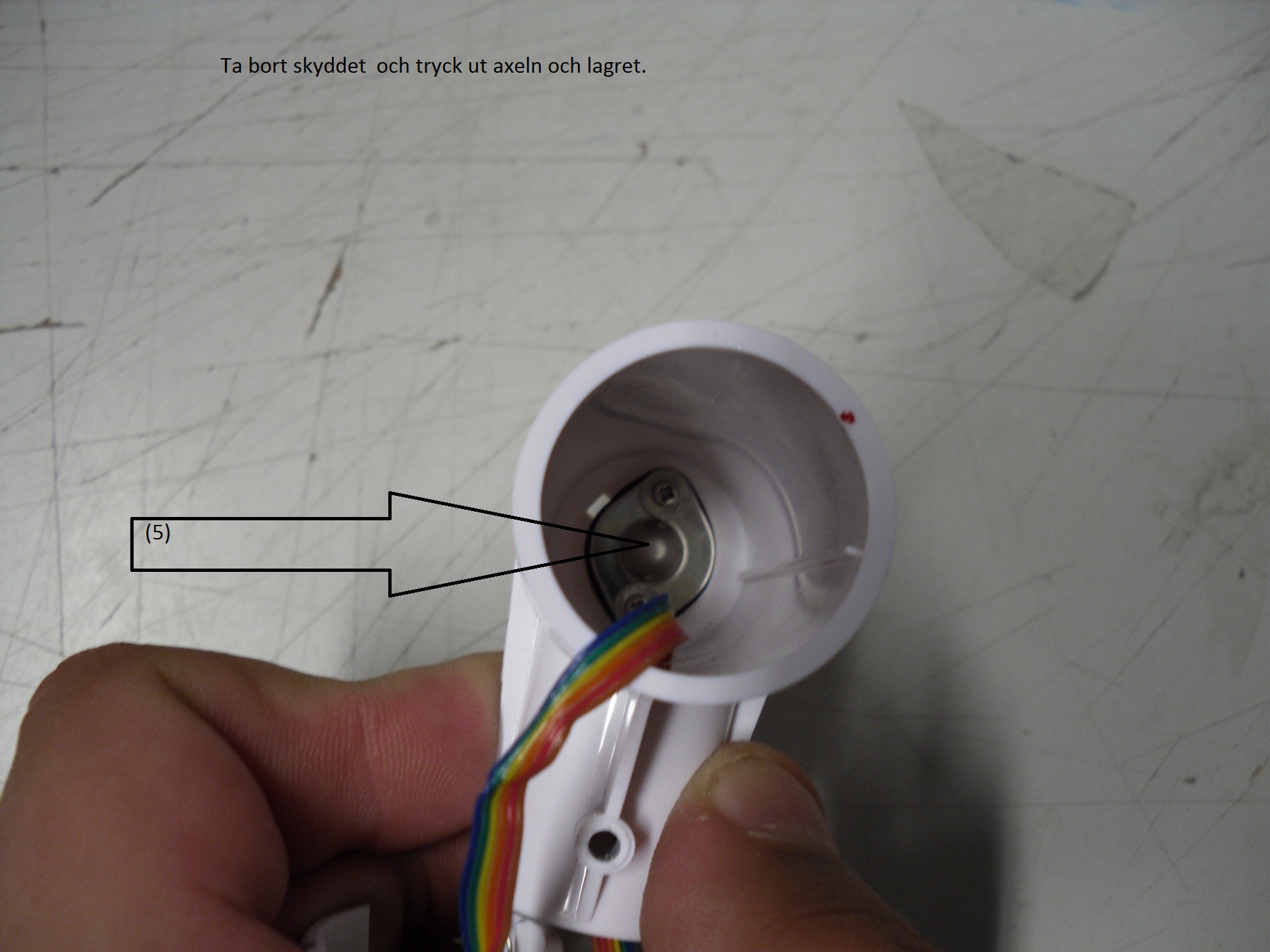

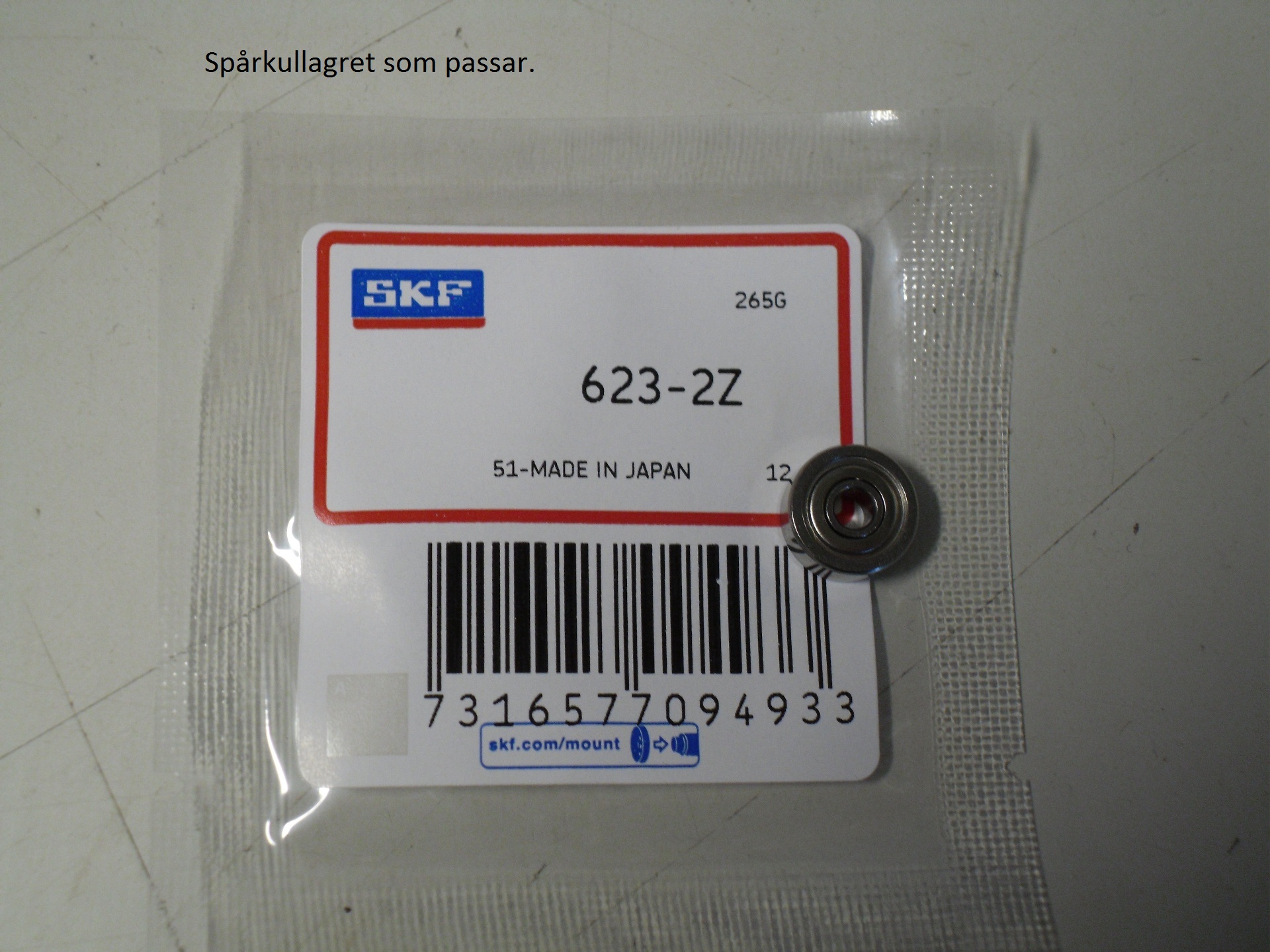

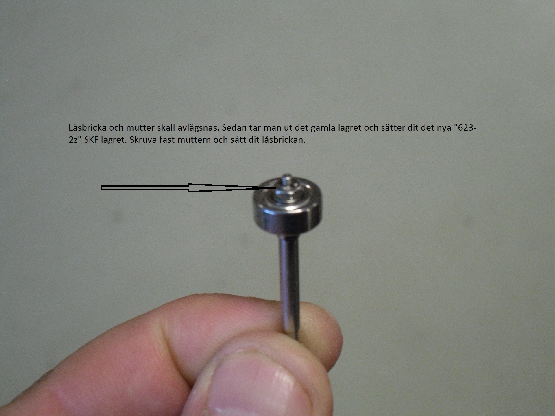

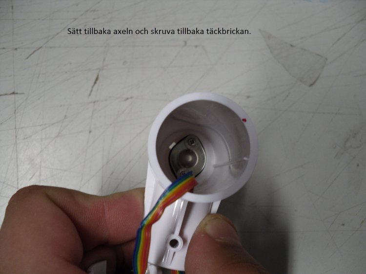

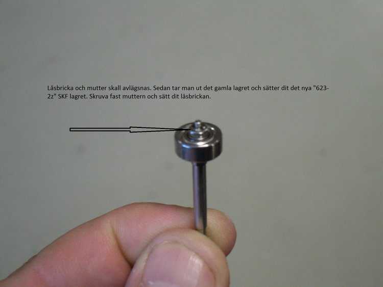

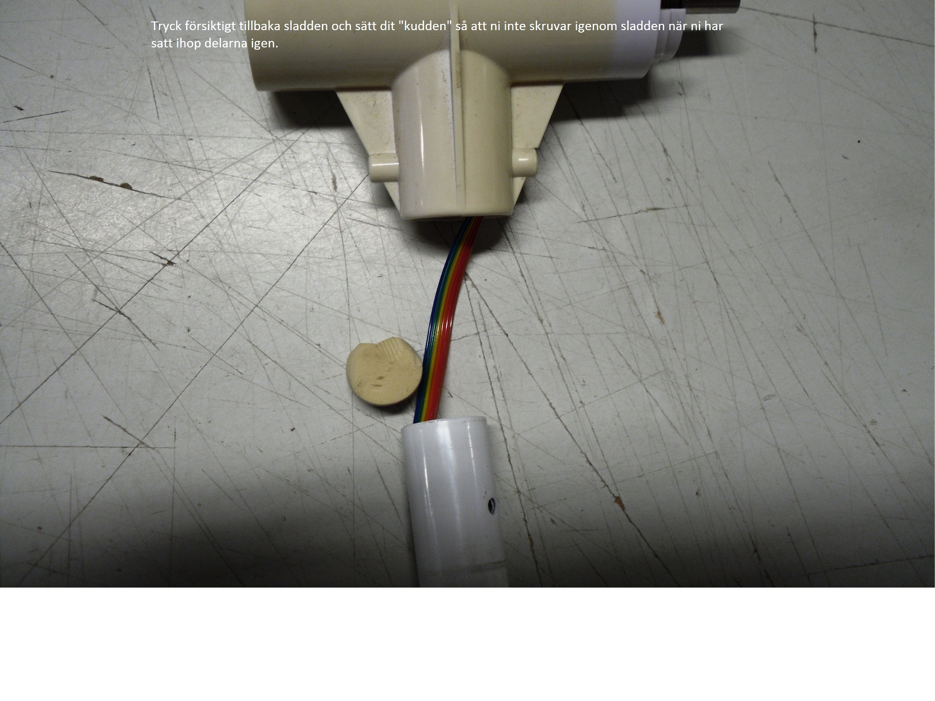

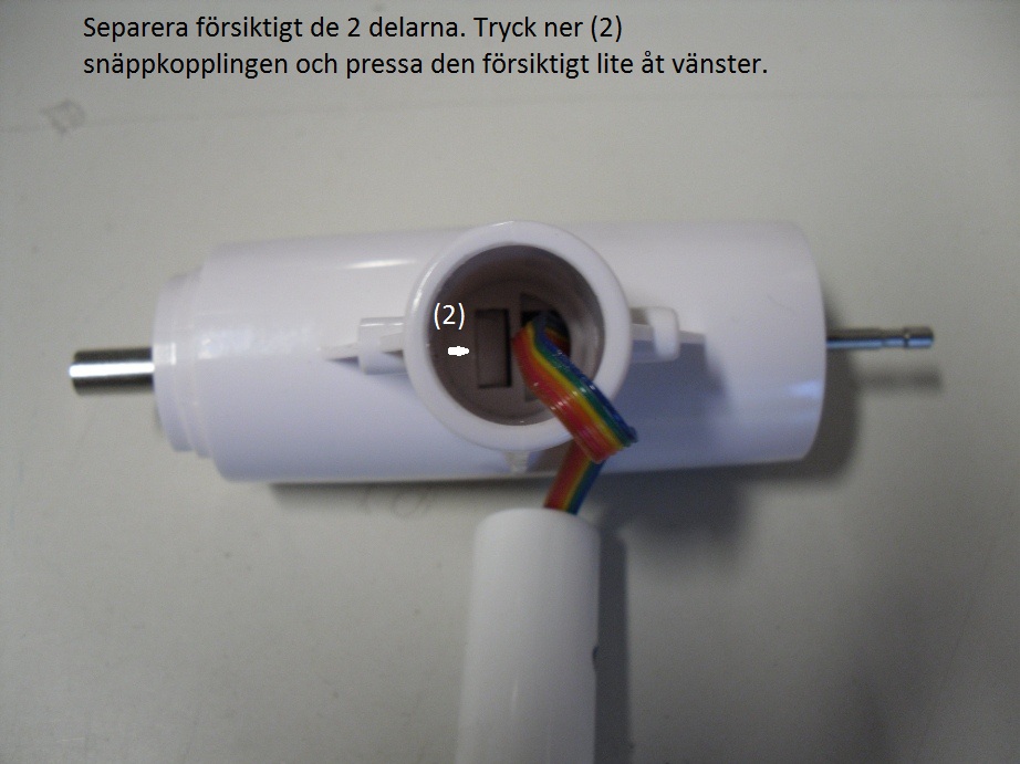

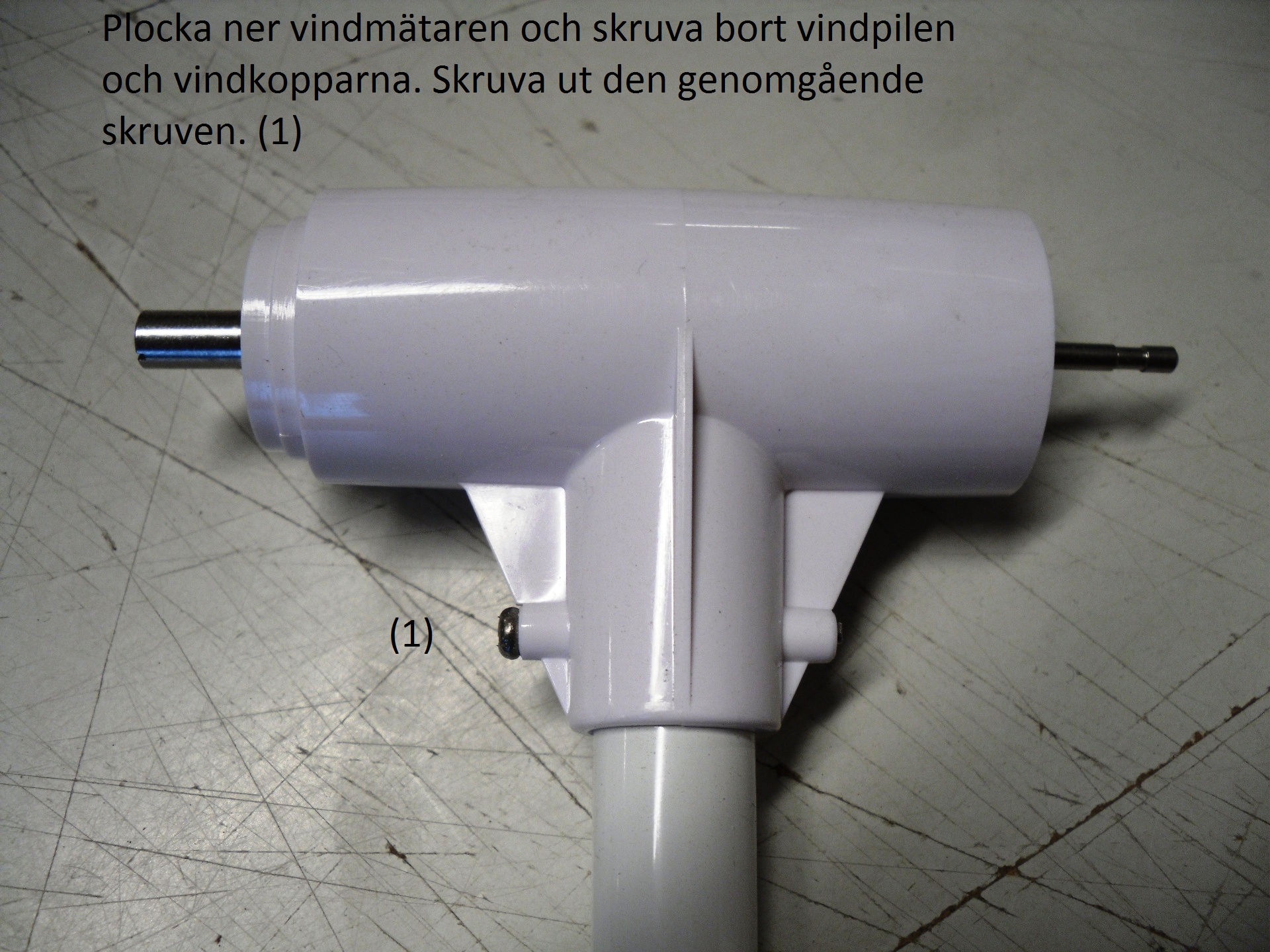

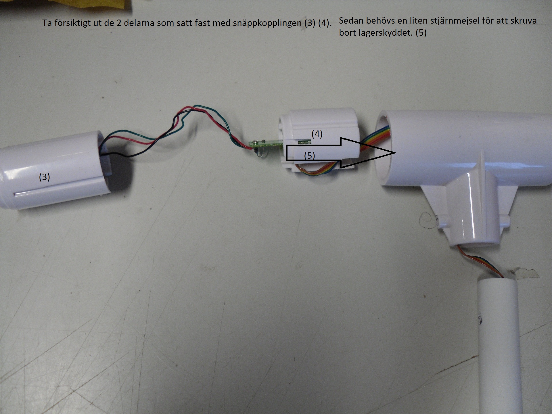

Här är en liten guide för byte av lager i vindmätaren till ovanstående väderstationer.
