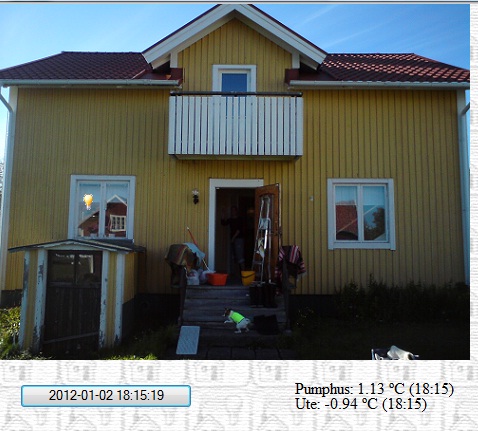

Fasad där man har möjlighet att tända o släcka lampan i fönstret och även klicka sig in i huset via ytterdörren eller källardörren. Man ser även ute temperaturen och temperaturen i pumphuset nertill i bilden

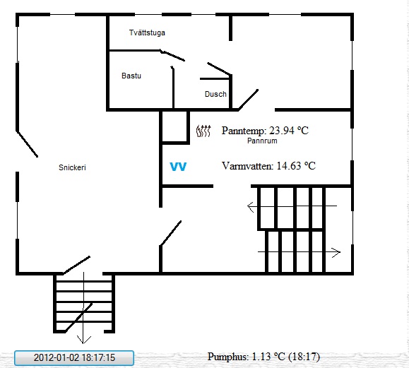

Källaren där ser jag tempen på pannan och varmvattenberedaren kommer även bli möjligt att slå på/av värmen från grundvärme och starta varmvattenberedaren. Man klickar på trappan för att komma till nästa våning eller trappan ut för att komma till fasadvyn igen.

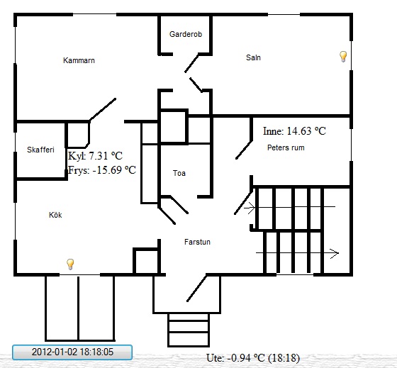

Nästa våning, Där ser man temperaturen i rummet mot norr samt kyl o frys, man kan även styra fönsterlamporna. Även här kan man klicka på trappan för upp eller ned för att komma till nästa våning eller på trappan ut för att komma till fasadvyn.

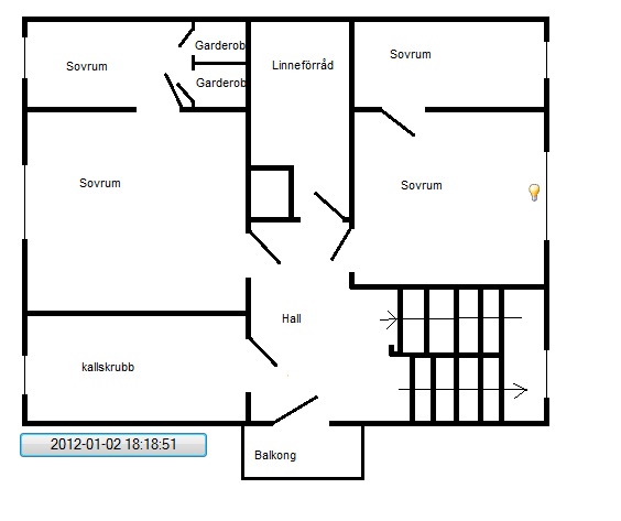

Övervåningen kan bara än så länge styra fönsterlampan, men kommer även att kunna se temperaturen där. Trappan är klickbar för att ”gå ned” till våningen under.
