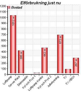

Halloj, vilken data vill du få ut? Har själv gjort ett program som loggar samt skriver grafer i realtid.
Plugwise server har en tendens till att krasha väldigt ofta så därför kollar mitt system varje minut om den svarar och om inte dödar jag webservern och startar den på nytt automatiskt.
